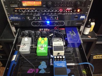

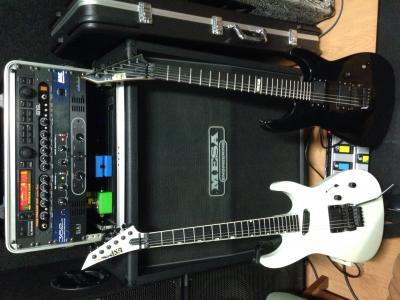

Enhorabuena a todos por tener un engl :rock: jeje , solo pasaba a presentarme y a saludar , e tenido varios amplis para metal ,mesa rectifier rack ,5150 II , laboga mr*hector y ahora tengo un engl e530 + etapa art sla y estoy encantado , lo recomiendo mucho , si puedo ayudar en algo por aquí estaré

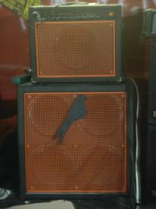

Por aqui otro amante de los ENGL.Sonidazo y durísimos (El mio sobrevivó a las pasadas inundaciones en Zaragoza-mas de un metro de agua dentro del local-) y sigue siendo una bestia. LLevo un Screamer combo 50 y una 4x12 curva un poco tuneadas. Mas pronto que tarde caerá un Powerball.
