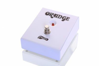

Pues al final me ha pasado una cosa curiosa con el Screamer. Tenía un pedal de conmutador mono y sin led ( un harley benton de 9 pavos) y le conecto a una de las entradas de jack para conmutador, y si el cable es mono, me conmuta entre el crunch suave y el crunch mas burro ( es decir, la luz amarilla siempre está encendida), pero si el cable es estereo (aunque el conector del swicht es mono), entonces me conmuta el clean y el lead, que es lo que yo quiero).

Por cierto, al final he pillado uno como este. Con cable mono o con cable estero, la cosa es probar, supongo que funcione y tiene led, que eso si me parece importante, y ya puestos, un pedal ecualizador Fame, que hablan bien de ellos, son true bypass y puedes modelar un buen sonido por el loop. Ya contaré la experiencia. Lo del eq para cortar bien la mezcla me parece importante en este ampli.

¿Pero cómo has cableado exactamente al jack mono y al switch?
eduardo59
por el 19/05/2014
Quité el cable que venia en el switch ( era mono) y lo sustituí por una hembra mono jack ( para llevarlo en la pedalera sin el cable puesto). La hembra la soldé lo típico: (Malla en su sitio normal y vivo a punta ). Luego, al conectarlo al screamer con cable mono, se quedaba el amarillo ( LO) puesto siempre y al pulsar el switch, se encendía el lead ( y se quedaba el amarillo activado) con lo que tenía HI lead.
Pero si pongo un cable estero a ese mismo switch mono, entonces no se activaba el amarillo, y me conmutaba clean/ lead.
:mrgreen: entenderlo, no lo entiendo, pero la cosa es que funcionaba como yo quería, y es que solo quiero alternar clean y lead.
Tonyguitar
por el 19/05/2014
con el jack stereo tienes la posiblidad de hacer un puente dentro del popio jack para tener el canal amarillo activado fijo, es por que el jack stereo lleva 3 contactos y el mono te une los dos del tubo largo,
seguramente habras conectado el masa en el tubo largo en la parte pegando a donde se hacen las soldaduras y el vivo en la punta del jack y habras dejado libre el anillo del centro sin conectar nada,
pues bien, estoy casi seguro que su unes el anillo central del jack con el masa se enciende el amarillo jejeje, pero ya da igual, tienes lo que querias y eso es lo importante, ya te dije yo que con un cable stereo puedes elegir entre controlar el amarillo o el rojo, segun conectes los dos cables, si el vivo lo conectas en el anillo central fijo que controlas el canal amarillo.
