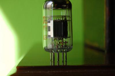

En principio voy a sustitur la 12AX7, espero que solo sea eso ya que dos dias antes habia estado con el tocando y sin problemas alguno. Aquí os dejo una foto (a la mejor resolucion que la he podido hacer) y aprecio que una de las patillas (la que os pongo en primera plana) se ha quedado sin filamento. Pregunta para gente avanzada ¿alguna 12ax7 en concreto o cualquiera standar? la verdad es que no quiero perder ni sonido ni pegada.
Saludos y gracias.

Yo pondria cualquiera... creo q no lo vas a notar. Otra cosa es si ya cambias todo el set completo y afinas mas q tipo poner en cada posicion. De todos modos si quieres poner la misma creo q las engl que vienen de casa son realmente sovtek.
Saludos..

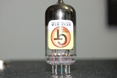

#877 Hola I.S.T.I.K.I.S comentarte que acabo de cambiar la supuesta valvula tocada por una GROOVE TUBES 12AX7-R y..... Bualah como el primer dia funcionando de nuevo al 100%, la verdad es que a penas se diferencia el sonido. Doy mi caso como resuelto y lo dejo aquí para posibles aclaraciones y dudas
Falta de loop (pote a de 0 a 100 y nada de nada)
Falta de potencia
Canal limpio sonando como a crunch
Sustituida la valvula V7 de previo ( tercera empezando por la izquierda), os dejo adjunto la valvula sustituida.
Saludos y espero que sirva de algo a compañeros con el mismo problema.
