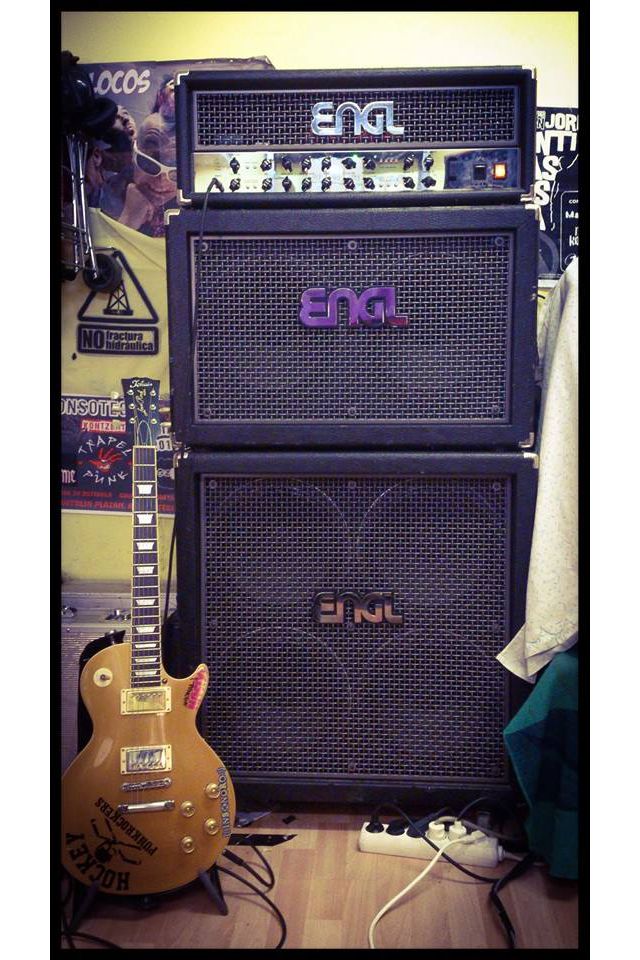

#894 Es tal y como lo pone aqui Rius. No le deis mas vueltas porque no las hay y tiene razon en una cosa: mover dos 4x12 para que suene media pantalla es un poco absurdo, es mucho mas practico llevar un 2x12 y un 4x12 y usar los dos, es la combinacion que llevo yo desde hace un año y medio y me parece muy practica, siempre que no os importe cargar trastos: el 4x12 para que lo microfoneen y el 2x12 para oir bien la guitarra dentro del escenario (el dia que tenga orejas en el culo me oire guay con el 4x12 solo).
De esa forma ademas puedes contar con el 2x12 en los sitios donde no haya espacio para meter el 4x12. Es muy practico tener dos formatos de pantalla.
Una foto de lo que suelo llevar en directo, y me funciona bastante bien:
