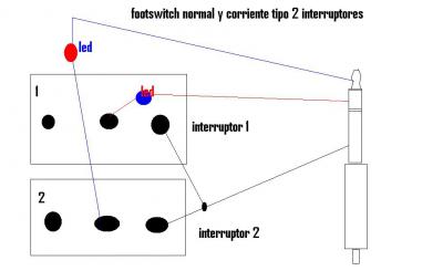

con ese pedal que seguro que trae una clavija mono controlas o bien de limpio a overdrive, o de overdrive low gain a distorsion high gain, en caso de que te controle lo que tu no quieres es tan facil como cambiar la clavija y ponerle un jack stereo y cambiar las conexiones para que te controle el otro canal, no se si me explico, aqui solo tienes 1 interruptor, con el o bien controlas clean/chunch
o bien controlas overdrive/clean, luego el otro canal lo puedes controlar con el interruptor frontal que llevas en el panel del ampli, eso ya tienes que ver tus necesidades.

cualquier Footswitch te sirve, mirate por ebay que estan mucho mas baratos que en thomann, no tiene que ser el vox necesariamente.
sabiendo algo de usar un soldador y electronica lo haces,yo un pedal de estos me lo hacia yo mismo, es super facil de hacer, yo hice un hilo hace poco sobre como hacerse uno.

Tonyguitar
por el 14/05/2014
este es el esquema que tu necesitas, en el hilo hay varios de como controlar dos canales a la vez con un mismo interruptor, pero a ti creo que te interesa mas este, bueno, si te interesaria pasar de clean directamente a HIGH GAIN mirate el hilo jejje, con 1 pulsador entonces lo tienes todo hecho.

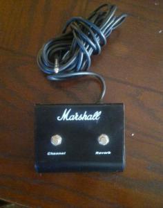

Rius
por el 14/05/2014
A ver, por partes. Cualquier pedal de cambio NO te vale. En este mismo hilo lo he comentado alguna vez: he probado con 2 marshalls con leds de 2 pulsadores (1 cable stereo), y con un Crate de tres pulsadores con leds (2 cables stereo) y no funcionaban. Habría que investigar cual es el problema... supongo que recableando, jugando con resistencias, o cambiando los leds se podría corregir el fallo.
Lo del interruptor mono y el led ya tendrías que ponerte a probar directamente, que total como dice Tony el circuito no tiene nada. A mi me da que pinchando un conector mono puede que ni te funcione el cambio. Y de hacerlo, anularía los botones del ampli y solo podrías saltar del clean a heavy lead.
