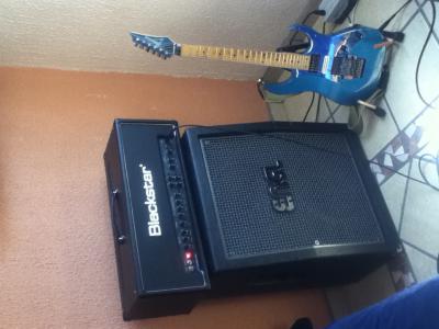

Hola a todos, no sé si cuente pero hace un mes soy un orgulloso dueño de un gabinete ENGL 2X12 Pro Slanted Vertical con Celestions V30'S. Estoy muy impresionado mucho con este gabinete, el mejor que he probado. Lo compré de segunda mano a un colega.Me gusta mucho que sea vertical, yo estaba buscando uno horizontal ya que no había visto nunca un 2x12 vertical y creo da una sensación de más volumen sólo por hecho de que esté así acomodadas las bocinas. Tiene una respuesta buena de frecuencias bajas y medias. Estoy muy contento con mi compra. Lo uso junto con un Blackstar HT100 y mi Ibanez RG550 del 92.
¡Saludos desde México!

ese cabezal es un pepino

#644 Buen equipo el tuyo. Un saludo!
