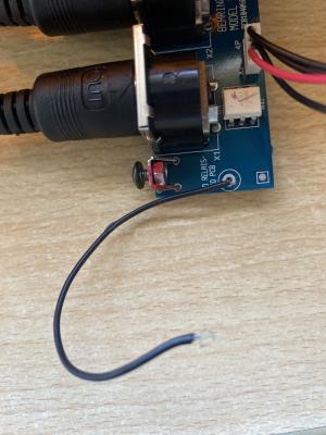

Ruben D
por el 22/03/2023
#5159 me he pillado otro cable usb-midi para probar a ver si es problema de el que tengo.
El tutorial no lo he visto, ahora lo buscaré y mañana si puedo o el viernes le pegaré un ojo.
Ya comentaré el resultado 😅

Ruben D
por el 22/03/2023
Esa es la plantilla que me refería, la pasé a la fcb y me seguía igual,
Por eso digo que alomejor la forma de volcar los datos lo hago mal, o igual es el cable, pero no losé.
Me he pillado otro cable a ver si es ese el fallo😅🤷‍♂️
chinchi
por el 23/03/2023
#5168
Suena a fallo de comunicación entre pc y fcb... ve probando.
Ruben D
por el 23/03/2023
[img: URL no es una imagen - Me%20parece%20que%20el%20fallo%20está%20aquí.%20Se%20me%20ha%20soltado%20ese%20cable%20del%20conector%20midi,%20sabéis%20donde%20va%20soldado?]
chinchi
por el 23/03/2023
#5170
NPI ... eso es de la fcb, no?
Si me dejas unos dias te lo averiguo.
Ruben D
por el 23/03/2023
Si, los conectores midi,
Hoy he abierto la fcb para ver si todo estaba bien y me he encontrado el cable suelto,
que igual no tiene nada que ver, pero por si acaso...
