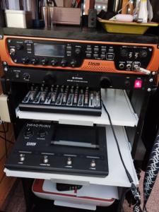

por el 22/03/2023
#5158
De acuerdo con todo. El 11R es muy sencillo de usar, sin excesivos parámetros, muy intuitivo, con muchas entradas/salidas y una calidad que para ser "anticuado" es MUY válido. Una pena que lo abandonaran. Unos FX más y lo habrían convertido es indispensable para tu estudio casero XD
Sobre lo de ser rack al mi al contrario. me gusta más. Una controladora midi y listo. Hay escenarios en lo que ver la Pedalboard ahí, a tiro de cerveza del de turno, me poner nervioso jajaajaja
A pesar de haberme pillado una Gigboard para casa, mi Eleven Rack sigue ahí.... hasta que muera XD
