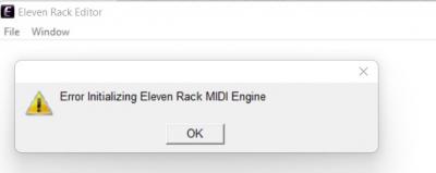

Alguien ha probado el 11r en Windows 11?? Se sabe algo sobre la compatiblidad??
Joselei
por el 24/10/2021
#5032 Pues no pinta muy bien.....

Un problema gordo. Resulta que instalo en windows 10 el editor del Eleven y me jode el ordenador. Restablecimiento del sistema, 3 o 4 horas. Pienso que habrá sido algo raro y vuelvo a instalarlo y me lo vuelve a joder. El caso es que hace tiempo ya lo tuve instalado en este mismo ordenador sin ningún problema...
A alguien le ha pasado y sabe la solución.?
Gracias
Ángel Gil Fulgado
por el 28/10/2021
#5039 Yo he tenido problemas en windows 11. Ayudaría si pusieses el código de error que te sale de Windows. En mi caso el "pantallazo de la muerte" que me salía en windows correspontía a PAGE_FAULT_IN_NONPAGED_AREA, y seguidamente ponía: lo que falló tpkd.sys.
Esto último es algo que instala el activador de PACE. Lo que tuve que hacer fue tener un USB para ejecutar Ubuntu (cualquier sistema operativo te valdrá) Navegar a la carpeta System de windows y borrar el archivo tpkd.sys (también lo puedes poner en el buscador jajaja).
De esta forma instalé el editor y pude arrancar Windows sin problema. Pero yo ahora tengo el problema que comentan más arriba del MIDI...
Este fue mi caso, espero que te ayude!
