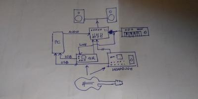

chinchi
por el 06/06/2021
Que yo sepa.. no.
Yo lo que tengo es una mesa pequeña por donde pasa todo y que envio a unos monitores activos, así tengo toda esa libertad que quieres.
Pongo una cutre imagen de mi configuración. Perdonad la calidad, es que tengo la mano derecha fuera de servicio.
El teclado se puede cambiar del 11R a la mesa en 5seg, a una entrada estereo y lo toco sin encender el 11R.
