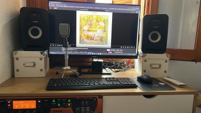

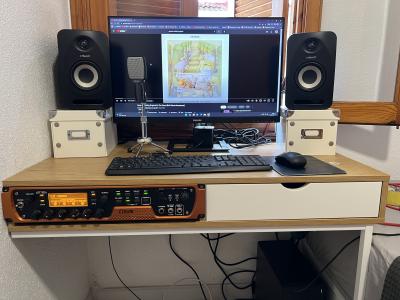

Hola Chicos, por si a alguien le sirve, me he montado el estudio en una habitacion muy pequeña que tenia libre y mi sorpresa ha sido cuando he encontrado en Jysk una mesa que cabe el eleven rack justito, por si a alguno le vale

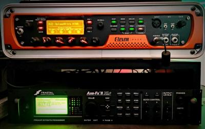

Buenas a todos compis, he estado realizando severas pruebas a/b con 11R VS Axe fx2 XL+, se que me muchos vais a decir que estoy fumadisimo, pero aún sabiendo que el Axe fx2 es superior en modelaje y efectos, el 11R me da una sensación dinámica que no soy capaz de hallar en el Axe FX.....la cuestión es que he estado pensando vender el Axe ya que con eleven me simplifica todo mucho y hace que todo sea más rápido, el tono del Eleven suele encajar en la mezcla de la hostia, cosa que con Axe he de toquetear más en post producción para acomodarlo, todo me suena más grave y embarrado.
Otra cosa que también hice fue probar Helix Native a través del 11R ( con el botón de afinador activado y en mute ) VS Helix Lt en pruebas A/B y suenan exactamente igual, tanto es así que haciendo reamp con una señal D.I. y en el DAW invirtiendo fase de una de las pistas ya con el reamp se cancelan....
Vendí el Hx...🤩👌🏼 Y con ese cash me pille el axe Fx2.
Comentadme que haríais en mi lugar con el axe, ya que me trae loco este tema, sabiendo que alguno dirá que estoy reventado de la cabeza.....sería bueno llegar al home estudio y no decidirme por cual usar como mi principal gear para afrontar grabaciones.....
