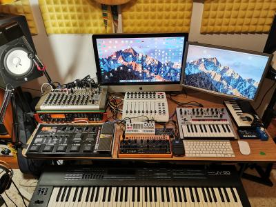

Yo tengo unos yamaha y van geniales. Te buscas una pequeña mesa de mezclas y......
No soy capaz de tener nada en orden. Todo suena bien. Cualquier micro, Casio pt1, caja de ritmos..... Suena bien en unos monitores activos de campo cercano. No hace falta que sean muy grandes si tu habitación es pequeña. Aunque siempre viene bien poner algún panel acústico aquí o allá, tener buenas cortinas, o tener estanterías con libros....
Para escuchar música son geniales. Para dar fidelidad a audio pro, mezclas, tus propios presets del eleven o de otros procesadores, experimentar,.... Etc... Son perfectos.

Yo tengo ahí conectadas a esas entradas una pequeña mesa de mezclas, ya que por comodidad monitorizo sintes y otros procesadores de guitarra y grabo bien, con la calidad acorde al equipo que tengo.
Tampoco he hecho comparaciones, pero prefiero este tipo de "set up" que andar enchufando y desenchufando equipo a las conexiones de micro y guitarra de la parte delantera.
