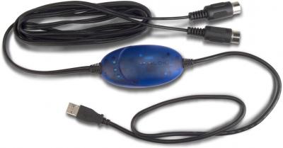

Ahhh pero eso es un cable usb/c, tu necesitas una interface midi.
Yo tengo esta que es el que casi todo el mundo aconseja.
Debes instalar sus drivers, conectarlo al pc y a las MIDI in/out de la FCB. Ahí ya te comunicas con ella para meterle la programación que has hecho con el Ripwerx.

Ostia, no quería mandar ese enlace.
Cable Matters Cable Midi a USB (Cable USB Midi, Cable Midi a USB-C) en Negro (2 m) https://amzn.eu/d/e1zvxW2
Este es el que quería poner 🤦‍♂️
