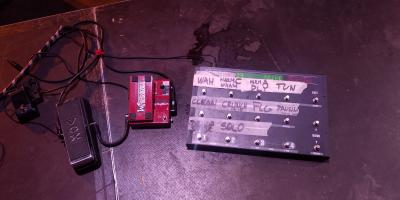

Buenas gente. A ver si alguien me puede ayudar. Tengo un ground control pro para controlar eleven rack pero no consigo cambiar la configuracion de los prestes por banco.Necesito que estando en la opcion de 4 pulsadores, el primero me cambie al uno. Ahora es el pulsador2 el que me cambia al preset uno. Tengo que cambiar esa configuracion. La pedalera entiende que tiene preset 00 el eleven y necesito decirle que no tiene, vamos, que empieze en el uno.
No se si me he explicado. gracias (no tengo ni pajolera idea de ingles y el manual no me aclara nada)
Walterius Albatrus
por el 21/07/2023
Podrías programar la Ground Pro para que el botón 1 cambie al preset 0, preset 1 o preset 47, todo sin alterar el mapeo interno del Eleven Rack.

Lo miro Walterius Albatrus pero la cuestión es que el manual te dice cómo hacerlo mas o menos y no consigo entrar en esos menus concretamente. Muchas gracias
Walterius Albatrus
por el 22/07/2023
Con la Ground Pro tienes 2 posibilidades:
•10 presets
•4 presets y 8 switch de CC.
Yo la uso en la primera opción. Pero más o menos recuerdo que debes seleccionar el Preset (botón 1 en tu caso), luego acceder al menú "edit" (botón arriba derecha), y luego con los cursores navegas por todos los elementos que controla ese botón n°1, el Eleven u otro aparato: el preset de cada uno con Program Change y el estado de los 8 switchs de CC. Luego editas el nombre y sales salvando. Obviamente lo primero que debes tener guardado en el Ground Pro es todos los aparatos MIDI con sus respectivos canales y los CC.
