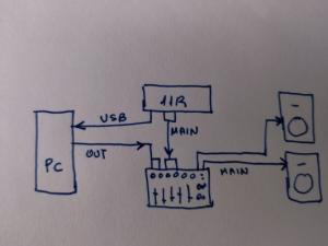

Buenas. Yo tengo hecho eso mismo, solo que ademas del 11R lo tengo preparado para la Gigboard, un teclado...
Uso una mesa de mezclas y dos monitores de estudio autoamplif.
Con el 11R apagado oigo música por el canal que viene el "out" del pc. Si enciendo el 11R ya todo por el canal que viene de los "main" del 11R ya que este se convierte en tarjeta de sonido.
Si lo que quieres en tocar encima de un audio del pc (para cover p.ej) debes desconectar el cable usb, así puedes poner audios saliendo por el canal del pc y tocar independientemente por el del 11R por el suyo, mezclando ambas señales.
Como te digo, me decidí una mesa con todos los canales estereos ya que el pc, el 11R, la gigboard... son estereo.
La Behringer Xenyx 1002B es pequeña y son 5 estereo, aunque hay más, ya al gusto.
