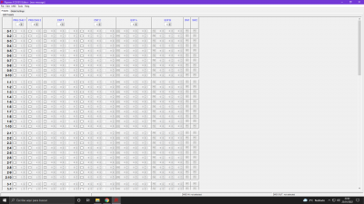

Debes instalarte Java ya que el programa es Java y se abre como la imagen1 que mando, ese follón de ventanitas XD

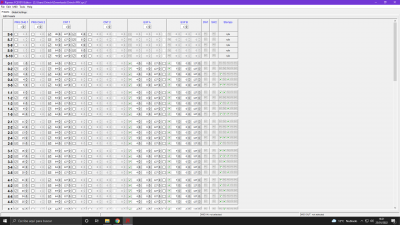

Con la imagen 2 (Chsys):
*Empezamos con los pedales 6-10 Stompbox.
Columna CN1. Aquí pones el código del efecto que quieres que accione el pedal: delay, chorus, afinador....
Deja el 127 sin tocar.
Listo.
**Pedales 1-5 Presets
Veras que las ventanas PRG CHG 1 van siendo asignadas 1, 2, 3, 4, 5 , 6, 7........... Eso son los números de los presets según está guardados en el 11R. Por cada banco que subas, los presets suben linealmente.
Tu puedes cambiarlos como quieras: 1, 4, 12, 3, 33, .... vamos, al orden que tú quieras.
En la columna CNT 1, el 64-127 que hay al lado es inamovible, es la orden on-off digamos. No los toques.
La columna CNT 2, al igual que la PRG CHG 2 ... NPI que son XD
Las columnas EXP A y EXP B son los pedales de expresión. Ahí marcas cual de ellos quieres que sea operativo con ese preset (no recuerdo si el 4 es vol y el 7 wha, creo que si...). Yo lo tengo para que ambos sean operativos siempre. Pueden cambiarlos de posición der/izq cambiando el 4 y el 7 a tu gusto.
El 127 de nuevo inamovible.
...ten en cuenta que si quieres que haya wah, el preset debe tener wah o activarlo en stompbox tras asignarle uno de los interruptores 5-10. Osea, el pedal no activa el wha ;) (1)
Columnas SW1 y SW2. Con estas ordenas a los interruptores auxiliares de la pedalera si quieres que actuen o no con ese preset.
Yo las tengo todas en off.
Columna "stompbox". Esta, si mi neurona no me falla, era así:
Cada ventanita "nc" corresponde, en el mismo orden (de izq a der), a cada efecto que hayas asignado en los pedales 5-10. Los marcas o desmarcas si quieres que en ese preset ese efecto sea des/activable desde los pedales 5-10.
Osea, si el preset tiene delay, y al pedal p.ej 5 has asignado delay, si marcas el "nc" nº1 , cuando ese preset esté activo, le puede quitar el delay pisando el 5. Si no lo marcas no.
NO estoy seguro de esto, veo un pequeño contrasentido, pero es que no me acuerdo al 100%... :(
Tu márcalos por norma y ya después investiga mejor. Lo suyo era marcarlos.
Y ya está. No hay más hasta donde yo sé.
Observa que desde el 6.1 ya no hay más. Ya si te hace falta y quieres seguir...
Dejo el editor y el .sys mio abajo.
(1) Por entonces leí un método para que el pedal si activara el wah jugando con los valores en el accionamiento del pedal (0-127) , pero era algo raro y tambien debido al corto recorrido de este era complicadillo controlarlo. Pasé.
No se me ocurre nada más que comentar.... Echale un vistazo y nos cuentas.

despues de probar y probar hasta poder abrir tu plnatilla, al fín lo he conseguido jeje
ahora viene otro lio.. para poner la reverb sr en los codigos pone:
Bypass - 36
mix - 18
decay - 38
tone - 40
pre-delay - 39
type - 76
qué codigo se supone que debo poner para activarla en el Switch S6? el 36?

Entiendo que si, el 36 sería el on/off de la reverb.
