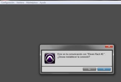

Hola a todos, ¿a alguno de vosotros os ha dado alguna vez un " error de comunicación con Eleven Rack #2 " al iniciar vuestro Daw?. En mi caso me pasa siempre con Pro Tools que es el que uso. Adjunto foto. Me deja usarlo y tal, pero me mosquea ese error y no encuentro por internet el motivo concreto. He leido algo sobre desabilitar el Eleven #2 dentro de las opciones del MIDI Devices, pero no se yo...
Y otra cosa, he notado que al grabar una pista de guitarra, aunque sea una pista corta de unos 20 seg, tarda en crear la onda en cuestión. Es decir, inio la grabacion, toco y voy viendo la onda de lo que toco, pero al parar la grabación, la linea de grabación se borra y me tarda unos cuantos segundos en aparecer. Es como si estuviera procesando lo que he tocado para generar la onda en sí. Esto antes del Eleven me aparecía instantaneo.
Os pasa a alguno mas? Debería desistalar tanto el DAW como el Eleven y volver a instalar?

Perdón, olvidaba la foto:

#3530 Pues no se cual será el problema, yo lo uso con cubase 8 y me va muy bien, cero problemas.
Puede que se solucione desinstalando drivers del 11r y volviendo a instalar.
