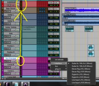

Hola a todos. Necesito de vuestra ayuda porque me estoy desesperando. Tengo un proyecto avanzado donde solo me faltan grabar las pistas de voz. Hasta ahora no he tenido ningún problema para grabar las guitarras y el bajo. He conectado mi micro de condensador al Input frontal del ELEVEN, he activado el phantom y subido un poco la ganancia. Cargo un RIG de voces y compruebo en "User Options - Rig Input" que tengo seleccionado "Mic". Hasta aqui los pasos creo que están bien.
Voy a mi DAW y creo un pista de audio Mono y es aquí donde me surgen los problemas:
1º Si selecciono la entrada "Guitar In. / Mic In." que según creo es la que hay que usar para grabar el sonido limpio tanto de la guitarra como del micrófono, no suena nada. Por mas que pruebe, el fader no se mueve. No le llega señal. Sin embargo si selecciono la entrada "Eleven Rig L/R" si funciona, con las simulaciones reverbs etc que en este caso no querría. ¿Por que?
2º Este segundo problema me parece super curioso y no tengo ni idea del porqué. Me estoy volviendo loco buscando una explicación. Resulta que si en la pista donde voy a grabar la voz, selecciono la entrada Eleven Rig, como dije arriba el fader capta los sonido y se escucha. Lo cojonudo es que también el Fader de una pista aux donde tengo las baterias recibe ese mismo Fader. No se si me explico. Todas las pistas de batería las tengo ruteadas a una pista auxiliar para controlar los volúmenes generales de ésta. Lo que no entiendo es por qué recibe la señal del micro de la pista que acabo de crear si ni siquiera comparten el mismo bus ni estan conectadas entre sí. Adjunto foto.
Necesito ayuda por favor, no puedo avanzar si no consigo solucionarlo.

Mustainemus
por el 06/02/2016
Nadie? ¿Por qué no me funciona la entrada Mic in para grabar la señal del micro seca? ¿Algo estoy haciendo mal?
Guitarrilia
por el 07/02/2016
#3548 Vamos por partes, jeje.
1- En Cubase a mi me parecen por separado las entradas "Guitar In" y "Mic In", no como en ProTools que aparecen agrupadas la 1 y la 2 como "Guitar In/Mic In" L y R, cuando en realidad no tienen nada que ver. Supongo que, por la captura de pantalla que has subido en el mensaje anterior, tú estás seleccionando la entrada 1, la que en Cubase se correspondería con "Guitar In". Si el orden de las entradas es igual que en ProTools, puede ser que en ese caso estés seleccionado realmente la entrada "Guitar In", es decir, la entrada de guitarra seca. Prueba a seleccionar la entrada 2, es decir "Guitar In/Mic In.R (Mono)", que en Cubase correspondería a la entrada "Mic In". A ver si hay suerte.
2- En este caso, puede que al crear la pista auxiliar ProTools haya decidido por si mismo que se le asigne a esta pista cualquier entrada del Eleven Rack. Esto suele pasar mucho en Logic y ProTools. Compruébalo, a ver si es eso. Si ves que te da problemas, elimina cualquier bus de entrada de esa pista y listo.
Ya nos contarás. ;)
