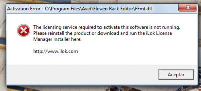

Bueno, la cuestión es que, después de varios dias intentándolo, me ha sido imposible poder usar el Eleven Ra<ck. Si, logré instalar el 11R Standalone, pero a la hora de abrirlo, aparece una nota que dice que necesito el "iLok" para activarlo, lo cual no tengo, pués cuando lo comrpré venía sin nada de ésto, solamente el aparato y santas pascuas, no sabía que se necesitara algo de ésto.
En fin, me extraña que la primera vez que lo instalé se abrió normalmente y funcionaba bién, en apariencia, pués no llegué a probarlo del todo, pero por lo menos la interfaz del programa se abrió bien y pude indagar algo sobre su contenido. Por eso me extraña que ahora me pida ésto. Sabía que lpara el Pro Tools si se exige, pero no para el11R.

como te dije en el comentario de encima del tuyo ultimo, hay q instalar los drivers del ilock, tengamos o no ilock o protools. Una vez que los instalas funciona todo correctamente

Añado un imagen acerca dl aviso sobre el "iLok Manager" que mencioné anteriormente.

#3573 debo de hablar en chino....
