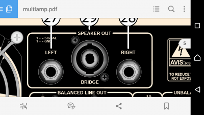

Tengo una pregunta... a ver si podéis ayudarme ... he intentado enchufarlo a una Pantalla JBG 2x12 200W 8 Ohm (mono) con un cable de carga normal desde una de las salidas jack del "Speaker Out" (no la salida Bridge) pero suena suuuuuuper bajito aun poniendo el "Master" y el "Level"a tope ¿Alguna idea? ¿Alguien que utilice el multiamp con una pantalla? ¿Voy a necesitar un cable speak-on?

para pantallas normales es conectar en bridge entiendo.

Ya me hice la picha un lio. Donde conecto una pantalla normal al bicho? En mono. Pq estaba conectando a la salida 27

Yo lo conecto a esa salida 27 y a la 28 cuando uso dos pantallas. Como dice Petrucci, hay que subir el volumen más que en un ampli a válvulas, pero tampoco hace falta ponerlo a tope.

Yo también lo conecto en la salida 27 y con el volumen al 5 o al 6, el level depende del ampli pero no lo pongo bajito. Eso y decirle al otro guitarrista que no se le vaya la pinza con el volumen jajaja
