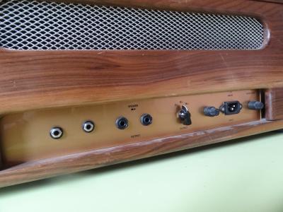

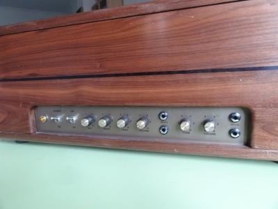

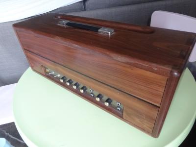

Pues yo también quiero unirme a esta comunidad que he descubierto hace poco. Yo compré en TAD Amp un clon del plexi Marshall JTM de18w hará unos 4 años. Como no era capaz de montarlo yo mismo, lo hizo un ingeniero especializado en esto. Lo hizo punto por punto y además le añadió un loop de efectos. Hizo un trabajo impresionante con un kit que hacen esos alemanes que ya es la leche. Así que tengo en casa un monstruo valvular de 18w (parecen 1800) y mucha gente me dice que no es para casa y tienen toda la razón del mundo. Sin embargo, no quiero venderlo nunca y lo uso siempre. Se que me pierdo mucho más de la mitad de su potencial pero me da igual porque aún trabajando y rindiendo al 5% de su capacidad te da lo que ningún otro podrá darte.
Se ha hablado a menudo de lo bien que liga el Marshall con una les paul y no seré yo, siendo muy paulista, el que lo niegue. Ahora bien, con una strato es igualmente impresionante. Con un buen pedal, yo uso el fulltone, ofrece unos matices increíbles, pero enchufar la guitarra directamente, sin condón al canal sucio es el mejor momento del día.
Probablemente no ofrezca el sonido limpio de un Fender, ahora bien, siempre he pensado que el Marshall es un ampli infravalorado en esa faceta. En fin, el mejor ampli para mi gusto.

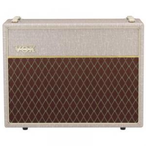

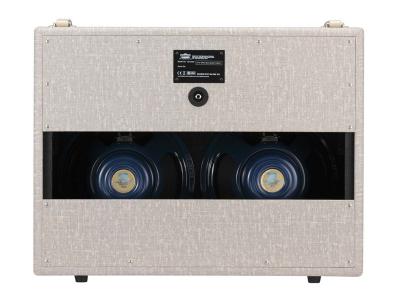

Me estaba preguntando qué tal ligaría esta pantalla Vox con el JTM18
Vox V212HWX Hand Wired Series
