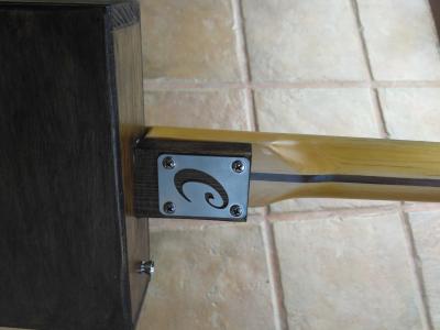

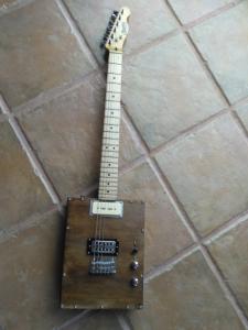

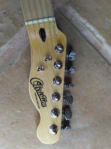

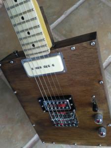

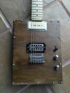

Buenas..acabo de recibir mi primera cigar..la adquirí por curiosidad y estoy más que contento...las hace un señor (marcos) de Getafe (logo chistine)...le enviè una tv jones para el puente y una p90 roswell...gran sonido individualmente y curioso al poner ambas.. os dejo alguna fotillo...a ver que os parece

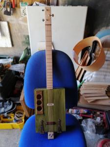

Buen día. Aquí os dejo foto de mi Cigar box casera, construída en mi garaje. Mástil de haya trasteado por mí, el puente lo cambié por otro que me curré para bajar la acción, ya que me gustan cercanas a los trastes. Una vez acabada me sorprendió el sonido, en acústico suena bastante y muy peculiar. En cuanto pueda subo prueba de sonido.
Actualmente estoy a la espera de recibir material para acabar otra.
