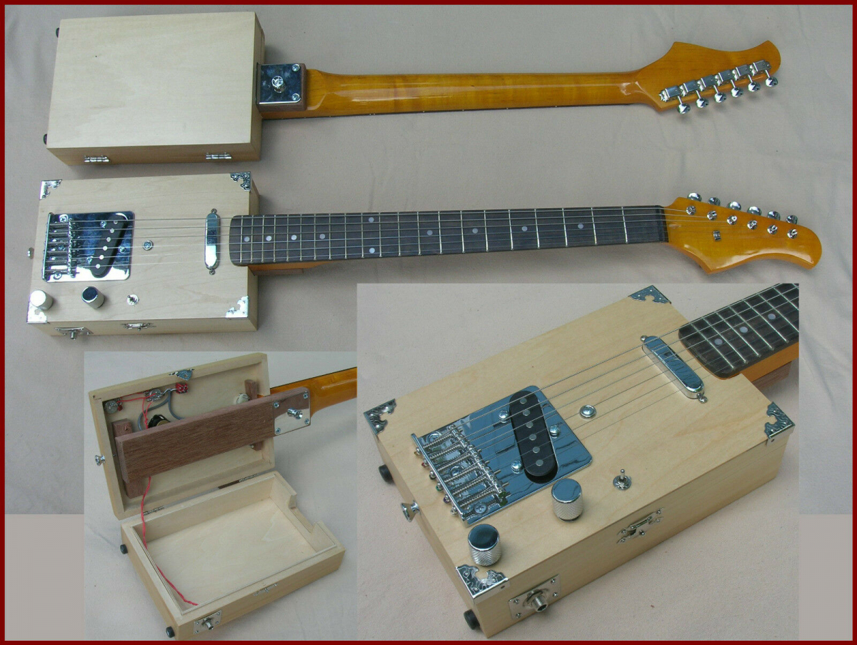

Me apunto. Casualmente he encontrado en Ebay esta maravilla, por si te sirve de inspiración:
http://www.ebay.com/itm/USA-fully-playable-REAL-electric-2-pickup-6-string-Cigar-Box-Guitar-opens-/150972881104

Pero cuenta un poco más sobre la idea que tienes. Me interesa mucho porque tengo en mente hacer una especie de cigarbox guitar a estilo steel guitar, con una sola pastilla Alnico como la del puente de una telecaster/broadcaster. Vamos, algo como esto pero con caja de Farias y mastil de telecaster, jejeje:
