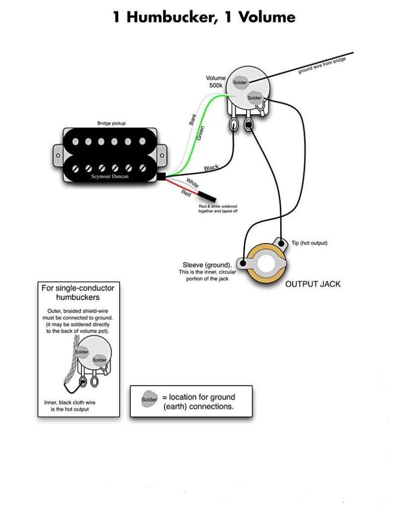

pasare un poco de scoch brite por la pastilla para matar el brillo solamente, los clavijeros y el puente ya estan machacaillos de por si. lo que no acabo de decidirme es por el acabado del cuerpo, que sera por supuesto al natural, puede que use ceras para esta, en cuanto al circuito electrico no puede ser mas simple
con una single en lugar de la humbucker claro
