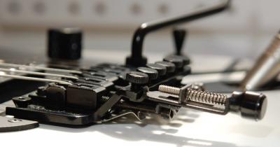

Primero, nunca compres una guitarra de estas baratas con Floyd Rose, para que un puente de estos sea estable de verdad y eso sabiendo ajustarlo ya te va a superar el precio que has pagado por toda la guitarra.
Segundo, herrajes dorados, no aguantan los de las Custom shop imagínate los de una de este precio.
Y tercero, viene de Alemania y los cambios de temperatura y presión afecta a todas las guitarras imagínate a una barata.
Yo he comprado tres guitarras (una con Floyd) en esa y otra tienda de Alemania y las tres llegaron bastante bien, leves ajustes y a dar guerra.
Mi consejo, como es probable que ni ajustando bien el puente aguante lo mínimo, bloquéalo.
Pones un taco de madera en la parte del bloque y déjalo fijo paralelo al cuerpo.
Cambia de cuerdas ya y asegúrate de que entren bien en los alojamientos del puente, aprieta sin pasarte solo firme y afina.
Digo lo de sin pasarte de apretar porque no son buenos materiales y como te pases un poco adiós a la selleta.
Si te sigue trasteando, puede ser que la altura del puente este baja y se puede subir de los tornillos de los laterales o el mástil combado, puedes buscar algún hilo o tutoríal en YouTube que te diga como ajustar el alma, hay mucho maestrillo y cada uno tiene su método, pero si lo haces con cuidado casi todos son útiles.
Por último los deslucidos, ajo y agua o prueba llevarla a Lourdes, pero vamos asúmelo.
De todas formas un ajuste básico de un Luthier con el puente bloqueado y esto es importante porque aunque te lo deje bien estos puentes no aguantan y al final estarás en las mismas, no debería costarte más de 40€
Te dejo unas fotos de como tiene que quedar el puente respecto al cuerpo, de como fijarlo y de lo que pasa cuando se desajusta (primera figura bien las otras dos mal).
