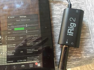

Gracias por el interés. Si, el irig 2 es nuevo bueno un mes aprox, incluso he probado con unos auriculares con micrófono y sigue igual, entrándole señal de audio por el input además del de la voz por el micrófono. Un golpe pues no recuerdo que esto haya sucedido. Vamos creo que no. Probaré lo peque dices.

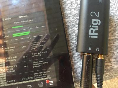

Probando cosas acabo de descubrir esto. Cuando conecto el irig2 sin auriculares va correctamente el in y el out, pero en cuanto le conectó los auriculares vuelve a fallar.

Bueno ultimo, eso está muy extraño, déjame lo pasamos al servicio técnico directamente para ver que nos dicen.
Quedamos pendientes de ver que está pasando, ¿vale?

Unas preguntas más, Ultimo: ¿tus auriculares vienen con micrófono incorporado? ¿Tienes alguna grabación con lo que está pasando? ¿podrías enviarla?

Ok perfecto. Los auriculares son unos akg de studio sin micrófono. Extraño si lo es, curioso que me pase en el iPad y en iPhone todo ok. Saludos.

Acabo también de probar la misma configuración irig2 y mi iPad en otro software "jamup" y funciona correctamente.

Algo pasa con la aplicación porque a mí me funciona perfectamente. Desinstala la aplicación y vuelve a instalarla, puede que haya pasado algún problema durante la instalación, a veces pasa.
Me cuentas cómo te va con eso, estoy pendiente.

Esa opción ya la hice, desinstale y volví a instalar. Lo único que me queda probar es bajar la versión para iPhone en el iPad y probar esa, porque está claro que algo pasa con esta app. Lo único que estoy fuera y no tengo wifi, aún no la he podido descargar pero en cuanto pueda te comento. Gracias!!!!

#139 acabo de comprar el irig hd 2 y ahora funciona perfecto. Bueno está claro que algo pasaba con el otro el irig 2. Una pregunta, me he comprado el irig blueboard, existe alguna posibilidad de tap tempo con la pedalera?
