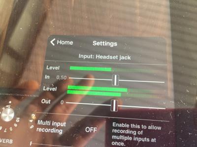

Hola¡ acabó de descargar amplitube para iPad y para iPhone versión gratuita, la cuestión es que para el iPhone funciona perfecto pero para el iPad para tocar encima de alguna canción de mi librería de música dentro del mismo amplitube suena con el efecto que he cargado para la guitarra, o sea no suena limpia la canción sino que pasa a través del efecto distorsionado de la guitarra y la verdad es que no encuentro cuál es el problema, ya que he puesto la misma configuración que en el iPhone y nada de nada. Alguien lo ha probado y le funciona bien?
Gracias

ultimo
por el 18/08/2017
Hola!! Gracias por la respuesta. Entiendo que lo que debo es ajustar los volúmenes al mínimo para encontrar un equilibrio el cual no se note el efecto en la canción cargada?? Utilizó el irig2
Un saludo.
ultimo
por el 18/08/2017
El problema veo que es que el tema de muestra que suena a través de la pestaña song pasa a través de la entrada input, creo que por el input solo tendría que pasar el sonido de mi guitarra. Por ejemplo esto en el iphone6 no sucede, la entrada input permanece en silencio mientras no tocas la guitarra y está sonando la canción de muestra. Extraño

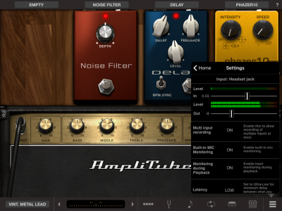

Tengo algunas preguntas para descartar cosas.
¿Tu iRig 2 es nueva?
¿Tu iPad está en buen estado?, ¿ha recibido algún golpe?
Además, te adjunto una foto de la configuración que acabo de hacer con iRig 2 y un iPad, y debería darse lo que mencionas, el movimiento en los leds de la sección "Level" debería ser poco o nulo.
Rectifica el parámetro Gain en la parte lateral de la interfaz.
