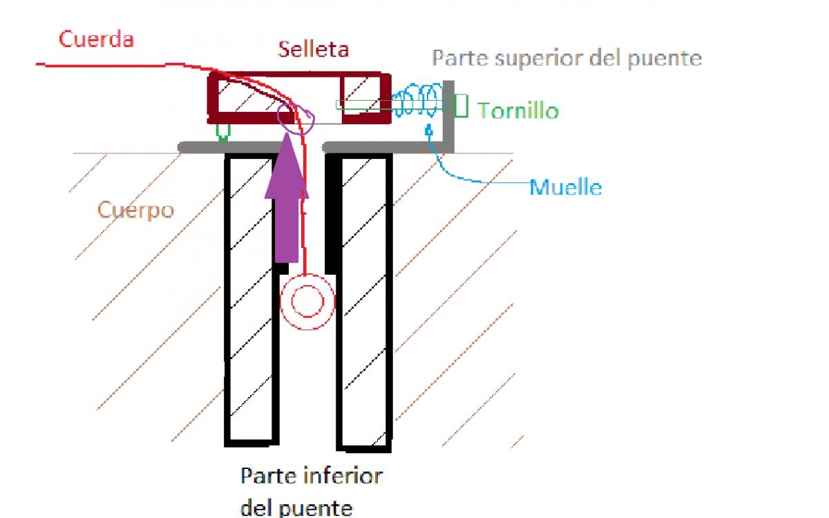

EL PROBLEMA: he dibujado en Paint de manera muy simple lo que es el puente y la cuerda. Esto sería el esquema ideal, donde la cuerda se apoya de forma suave:

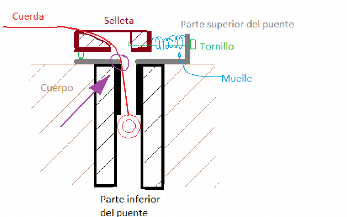

El primer caso que se me ocurre es que tenga que mover muy para alante la selleta, provocando esta situación:
Cómo puedo evitar que esa zona señalada en morado incida de manera dañina en la cuerda?

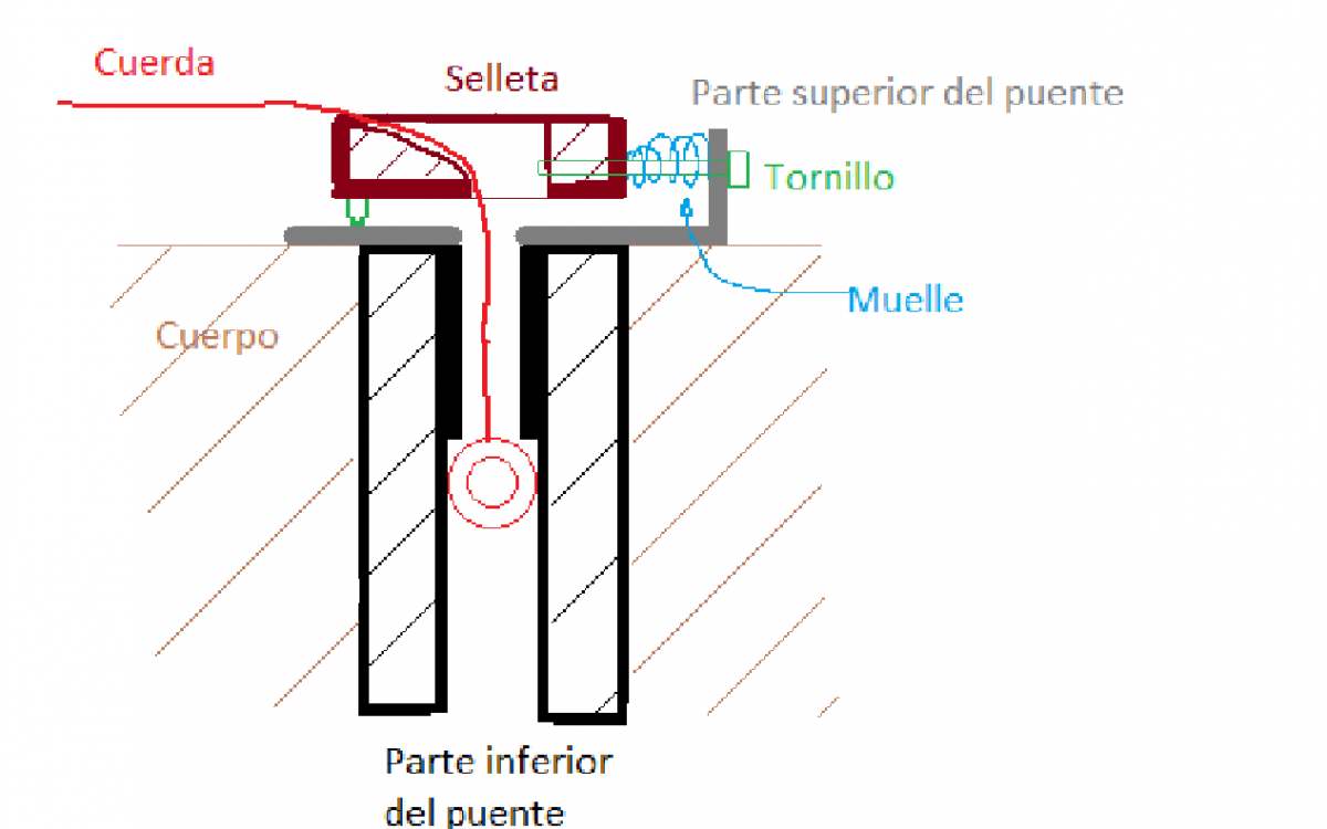

La otra situación es la ideal pero con dudas:
Cómo puedo asegurar que esa zona de morado de contacto de la selleta con la cuerda es suave? Supongo que habría que lijar un poco la "entrada" de cada selleta para asegurar que la cuerda no se apoya en una esquina de la misma.
