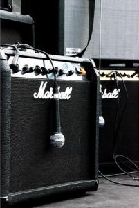

Llevo tiempo preguntadome esto....cuál es la postura correcta del microfono para amplificarte en los directos?
Lo pregunto porque algunas veces los suelen poner con un soporte y apuntando al lateral del altavoz del amplificador y otras veces los dejan caer desde arriba sujetandolos con el propio cable del microfono y mas al centro. Esto debería infulir en el sonido o da igual?

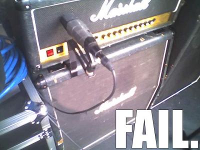

Lo que nunca había visto es esto:

:jajajaja: :jajajaja: :jajajaja: :jajajaja: Eso es sonido diferido
Bueno ya en serio, en una 4 x12 yo probaría los 4 altavoces uno por uno (No es coña, pueden sonar diferentes) ademas de ponerlo de frente cerca o un poquito de lado.

Hay muchas maneras de hacerlo, por regla general, cuanto mas apuntes hacia el centro del cono, obtendrás más agudos, y cuanto mas al lateral del altavoz, mas graves.

La pregunta es porque me los ponen de esas 2 maneras. Yo soy guitarrista y no técnico así que mi duda era por saber si es que el que te lo está poniendo no tiene idea porque lo han contratado esa tarde para montar o porque tiene su lógica, bién por distintos típos de microfonos, etc....

Si pero acostado o vertical, da igual? Creo que no me he explicado bién. Voy a buscar algunas fotos....

Eso es mas probar y ver como suena mejor, un poquito cerca satura mas al contrario que retirado, y en el centro se oyen mas los agudos tal y como dice hanzxordoki.

A ver ahora:

Lo mas lógico es la primera forma, pero a veces no estan disponibles los soportes o simplemente no hay espacio en el escenario para mas, o eso es lo me suele pasar a mi, ja,ja,ja

Entonces es por eso? Estos técnicos..... :| Jejeje!!!
Ya tengo algo mas que llevar a los bolos, un soporte por si acaso :okis:

Lo que mas he visto ha sido el micro puesto tal y como es´ta en la primera foto, la posición del micro de la segunda foto también he visto pero no se que es lo que se consigue mediante esta posición, los dos seran validos y por supuesto de las dos maneras sonará diferente.

#1 eso si es sentir el poder de las valvulas jajajaaj, si lo pones a los lados como la segunda fotografia aumentan los graves, y al centro casi se pierden.... se ha de buscar un punto intermedio... es como volver a ecualizar jajajaja
