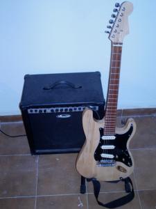

Yo hace un año me construí mi primera guitarra eléctrica con tan solo las herramientas tipicas que se tienen en casa y creo que me salió bastante bien pero ahora quiero ir adquiriendo poco a poco material hasta poder hacerme yo mismo un tallercito para hacer instrumentos en casa.

#50 bienvenido, a ver si esto se anima y podemos ir contando experiencias nuevas los que aun somos "virgenes" en este terreno. Por cierto, tu primera guitarra tiene muy buena pinta.
