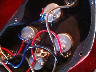

Los potenciometros son grandes, y sobra bastante espacio, así que no creo que tenga ningún problema en eso. Pongo una foto por si acaso.
85 euros? Si me van a cobrar eso por ajustar, poner una pastilla y unos potes ni de coña la mando a un luthier...

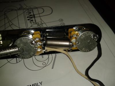

Yo no lo dudaría, los CTS, los otros parecen de una marca desconocida, aparte de los potenciómetros, si le colocas un buen condensador de papel en aceite (PIO) la cosa cambia, también puedes colocarle cable forrado de algodón. Por experiencia, no tiene nada que ver una electrónica con componentes de calidad a una electrónica de "serie", con potenciómetros, condensador y cable de "juguete".
Ese cilindro que ves ahí es un condensador de papel en aceite, nada de lentejas de cerámica, el cable, como ves,forrado de algodón, estilo años 50, y los pots CTS. Este tipo de montajes es de Custom Shop y cuesta menos de lo que la gente se piensa. Además, con estos componentes no hace falta apantallar, al menos mis guitarras no van apantalladas y no meten nada de ruido.

Pues mira Angus, si te soy totalmente sincero te digo mi opinión y lo que yo haría como mucho si tuviera esa SG400 y básando en lo que tu has dicho, que no usas la pastilla del mástil y demas:
1- Le compraba una GFS Fat Pat para el puente (36€)
2- Le ponía una cejuela de hueso (20-30€ según luthier, si trae clavijeros grover se los dejaba que esos funcionan bien)
3- Le ponía unos condensadores orange drop para el tono y dejaba los potes que tiene (sinceramente parece que son potes alpha de los grandes y si no tienes problemas con ellos ahorrate eso porque tampoco vas a notar mucha diferencia la verdad)
Esas tres cosas y no me gastaba un duro más, porque una guitarra que de 250 euros gastarte más dinero en ella te sale mejor ir ahorrando para una SG Faded de Gibson usada y listo ;) ya cada cual opine lo que quiera pero yo más que eso no le hacía a una guitarra de esta gama.
