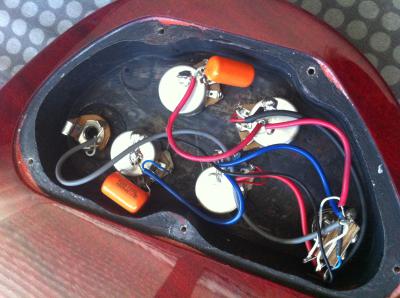

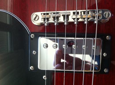

Ya le he comprado una GFS Fat Pat (mismo sonido que la 498T o que la JB, segun webs) por 25 euros a un forero. Tirada de precio! Ahora en unas semanas, en Navidades iré a un luthier de Valencia que ya tengo localizado a que me ponga unos buenos Orange Drop, una cejuela de hueso y me la apantalle para eliminar ruidos.

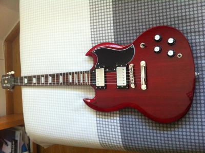

Bueno señores ya tengo la guitarra con la GFS Fat Pat, los Orange Drop 0.22, un pulido de mástil, nuevas cuerdas Ernie Ball del 0.10, ajuste y quintaje y creo que ya jeje.
Tengo el HT1 en mantenimiento y afortunadamente lo he podido probar en el taller del luthier con un Vox Night Train y su buen Greenback. Una pasada señores. Lo tocaba con un crunch suave muy AC/DC y el cambio es brutal: más abierto, más definido, más calido...
Cuando tenga el HT1 y lo pruebe bien probado ya me paso y os cuento!
