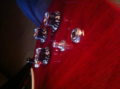

Aquí una foto de un potenciometro, yo diría que es largo, pero no se seguro jeje

#51 lo tienes que sacar hacia atrás, quitar la tuerca y la arandela, ahí solo sale la punta, hasta que no lo saques por detras con cuidado no veras si es largo o corto, ya que depende del grosor de la madera si usan largos o cortos.

Son cortos, se ve en la foto. Si no me equivoco, la Sg no tiene cuerpo para los largos.
Por cierto, en la página de GFS tienes de todo y es de una buena calidad (potes alpha, condensadores orange drop, seletores de pastilla buenos,...).
La pasti de puente que te han dicho (Fat Pat) es buena, y la copia de la EVH (a mi particularmente me gusta más esta), también. Con esas tocas todo lo que dices.

si en eso no había caido, la sg los usa cortos, tiene el cuerpo fino, era la LP la que los usaba largos creo.

Ahora cuando pueda quito la arandela y saco el potenciometro para que veais si es corto o largo y estar seguros al 100%

Bueno pues parece que son cortos, ya está claro jeje

Esto es IMPORTANTE:
ten en cuenta una cosa: hay potenciómentros grandes y pequeños (minipotenciometros, que son una pizca más caros) Asegúrate que si le vas a poner grandes (tamaño normal) no te tocan en los laterales del hueco donde van instalados (a veces en la epiphone no caben los grandes y tiene que poner minipotenciómetros o quitar madera del lado para que quepan bien).
Mientras sean de calidad (alpha es suficiente) da igual si son minis o normales, ya que son buenos y funcionan igual.
