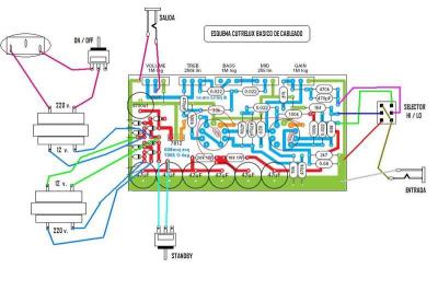

hola, no se mucho de amplis y electrónica, pero estoy armando un previo jcm 800 y lo quiero conectar a un amplificador, pero quiero saber como puedo hacerle un fx loop, gracias
a continuación pongo foto del esquema del previo

Lo llamas esquema pero no lo es. Es un diagrama con la localización de los componentes (en inglés, un layout).

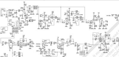

Un esquema es algo muy diferente (abajo):
Con un esquema un profesional de la electrónica puede interpretar un circuito infinitamente más rápido y mejor que con el diagrama más ordenado. De hecho cualquier diagrama mínimamente complejo es un dolor de cabeza para el técnico ya que para interpretar el circuito obliga a transformarlo en un esquema. Lo digo como curiosidad porque esto a veces cuesta un poco de entender pero es así.
Ese circuito es un preamp de Marshall 2203 sin más. En este modelo, debido a la enorme cantidad de ganancia que puede generar, el loop debe insertarse tras el master volume (o sea, justo en lo que es la salida). Y como la ganancia en el preamp es muy variable (dependiente del ajuste de gain, de la entrada elegida y del ajuste de volumen final) debería tener un control de envío (send) para ajustar el nivel de señal hacia el procesador.
El interés del loop es acomodar la amplitud de la señal para que sea accesible a procesadores y pedales. Estos últimos (que por lo general no tienen un control sobre el nivel de entrada) son los que más exigen que esté entre unos límites predefinidos.
Con un procesador completo (con niveles de sensibilidad y control sobre el nivel de entrada y salida) te lo podrías ahorrar. Lo podrías intercalar directamente entre preamp y etapa. Si el interés es en usar pedales convencionales el loop es imprescindible.
Una posibilidad (la más directa) es usar un loop modular estilo Metropoulos. Se intercala en el circuito y ya lo tienes.
