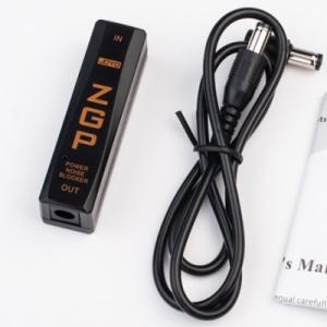

#1 Tal cual te dicen, lo mejor para evitar los conflictos y ruidos entre lo analógico y digital, sobre todo si se usa una daisy chain/conector pulpo, es recurrir a un alimentador con salidas aisladas( isolated), pero cuidado poque muchas dicen que tienen pero no es verdad. Las que si, son caras por algo
La otra solución, alimentadores independientes. No me va, me resulta mas cosas para llevar
Mi solución definitiva es pequeña, barata y perfecta:
Joyo JP-06W ZGPW Power Converter and Noise Blocker Isolation Cable > USD 16
Este pequeño aparatito tiene una entrada y salida, y va entre la zoom m50g que tuve, o la G1 Four que tengo actualmente. O sea, una de las puntas del pulpo al IN y ese cable que ya viene incluido al OUT y de ahi al IN del pedal digital
Cero soplido, cero silbido.

ToniPod
por el 13/08/2021
#11 Mil gracias no conocía eso.!!
Me parece una idea muy buena.
