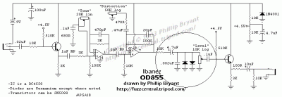

xabdeth escribió:
Otro punto que queria indicar respecto a los integrados de los TubeScreamer, para mi afecta mas el sonido un par de diodos que el integrado en si, no digo que no influya, solo que no lo hace tanto, demasiados mitos
compañero, ¿tu crees que si añado un par de diodos asi tal y como los he dibujado en este esquema me añadira un poco mas de sonido arenoso tipo tubescreamer en este pedal o directamente esto aqui no hace nada?
muchas gracias!!
pd:la idea la he cogido del segundo esquema negro que adjunto que pertenece a una variante del tubescreamer, el OD-855
