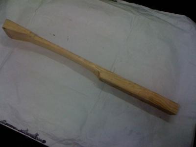

Pues acabados estas dos bichas, empiezo con el proyecto nº11.
Es un híbrido entre Lap Steel y Cigar Box. La construcción del mástil está siendo dura, mas de lo habitual, la madera se resiste y me está haciendo sudar:
Luisito Baneado
por el 07/10/2013

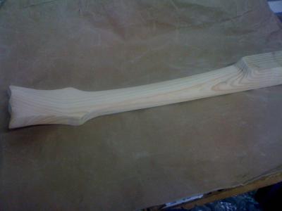

Pues cuando coges un tablón nunca sabes lo que te vas a encontrar, ni cual es el tipo de madera hasta que no te pones a serrar, ya que son tablones con "solera". El pino es fácil de identificar, en cuanto empiezas a serrar desprende un olor a resina inconfundible, el haya no.
Pues para mi nuevo Lap Steel he cogido un tablón de haya que ha resultado ser lo que yo llamo un mástil "Premium", duro como la piedra, difícil de trabajar. pero sin nudos y con una veta muy bonita parecida al arce.
Se trata de mejorar mi antiguo Wine Box, asi que tendré que hacer un trabajo fino para conseguir un Lap Steel Custom Shop.
habrá que buscar una caja adecuada y bonita.

Sigo avanzando en la construcción de mi Lap Steel Cigar Box satisfactoriamente. Ya esta terminada la pala y el mástil, coloreado y tan solo a falta de hacer el hueco de la pastilla y los trastes del diapasón. Al ser de 6 cuerdas se complica un poco la fabricación, el palo ha de ser mas ancho, y la cola del puente tengo que hacerla distinta de la de los CBG de 4 cuerdas. Aún no se que pieza poner como cola, aunque como puente lo tengo claro: un tornillo oxidado, lo que mejor suena y coloca mejor las cuerdas (por las ranuras)
