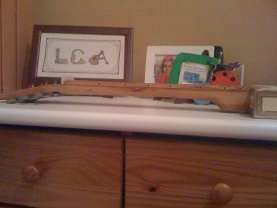

Otra mejora muy importante respecto del Wine Box, es que en el wine si apretabas demasiado las cuerdas cojeaba, ya que la base de la caja de vinos estaba en un distinto plano que el mástil.
En El nuevo Cigar Lap Steel se me ocurrio que si aprovechaba la inclinación de la pala para que la punta de la misma sirviera de "pata" resolvería el problema del cabeceo, y acerte, la punta de la pala está a la misma altura que la base de la caja de puros. Sencillo pero eficaz.

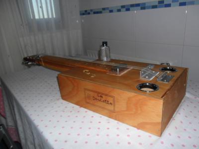

a ver si subo una alguna foto del chine box ya montado
dr_cinicvs
por el 16/10/2013
con efectos HDR dese, para compensar que la caja no lleva aun ningun envejecido ni tinte ni nada

Vaya, pues tiene una pinta estupenda :okis:

dr_cinicvs, me acabo de dar cuenta de que ese Chine Box lleva una pastilla de teleca, muy buena elección, yo creo que para un CBG de 4 cuerdas es lo más acertado, lástima que sean difíciles de conseguir a buen precio. :amigos:
dr_cinicvs
por el 16/10/2013
"luisito" escribió:
dr_cinics, me acabo de dar cuenta de que ese Chine Box lleva una pastilla de teleca, muy buena elección, yo creo que para un CBG de 4 cuerdas es lo más acertado, lástima que sean difíciles de conseguir a buen precio.
pues es la que llevaba con la antigua caja de puros, salvo puente, cordal y logicamente la caja, todo es lo mismo que antes, me costó creo que 13 euros por ebay, y con imanes de alnico
no es una gran pastilla pero suena y no demasiado mal

Yo me he dado cuenta que no hace falta usar pastillas de altísima calidad, sino que es mucho más importante que el bicho este bien construido. Y esa pastilla teleca cromadica pintan muy bonitas y además no llevan los 6 imanes a la vista, algo que no queda muy estético en 4 cuerdas.
¿Que tal suena el Chine Box con esta otra caja?
dr_cinicvs
por el 16/10/2013
pues suena jodidamente alto, lo achaco al mayor volumen de la caja y a que la tapa donde apoya el puente es una lamina de madera en lugar de un contrachapado. con la pastilla apenas he podido probarlo porque tengo el cable que uso normalmente medio chafado y mete unos crujidos buenos
