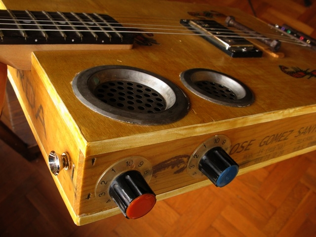

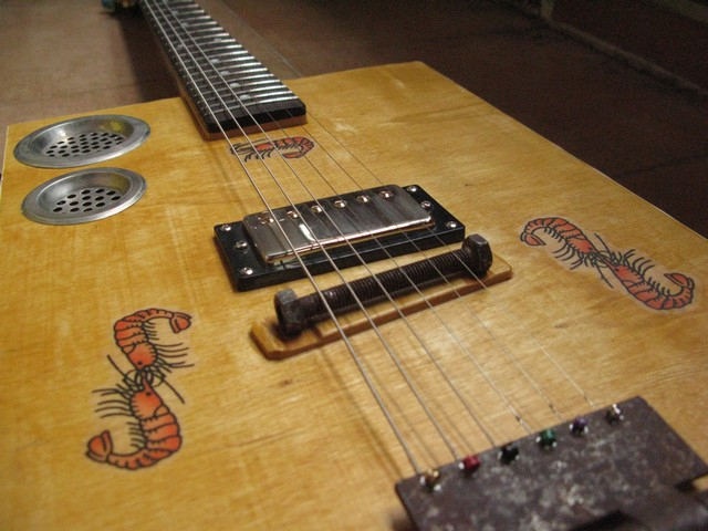

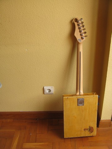

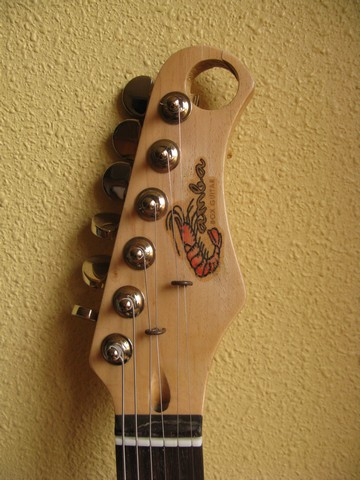

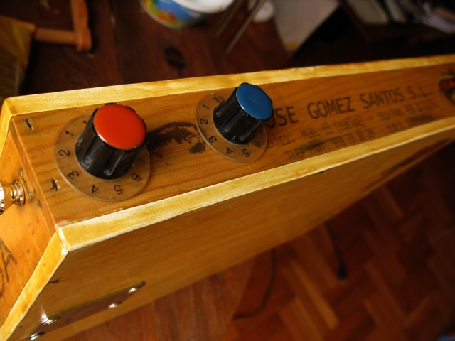

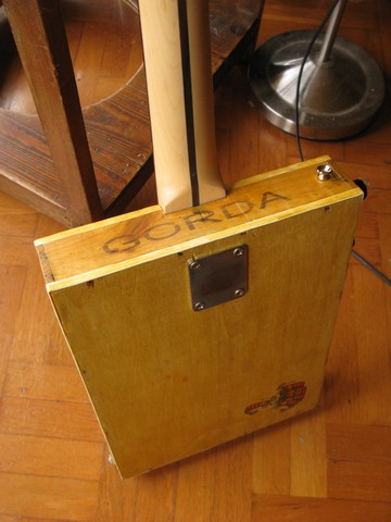

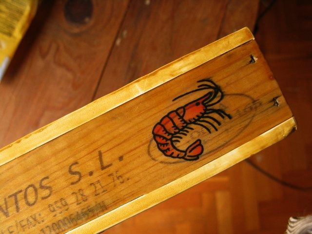

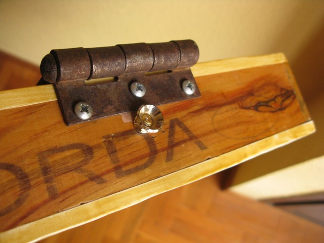

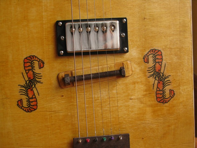

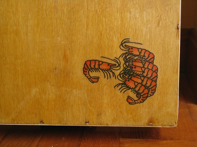

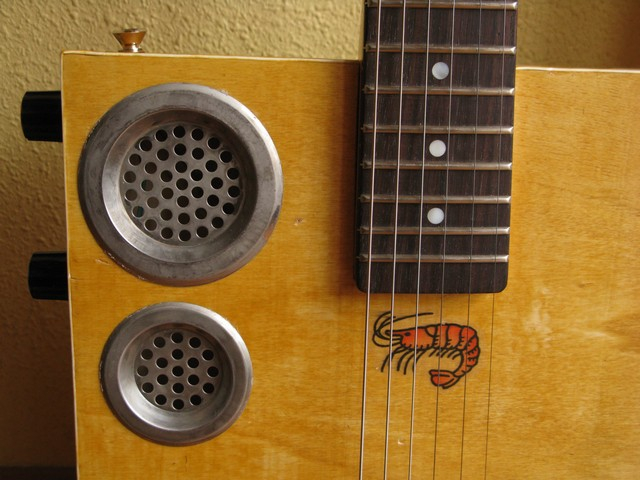

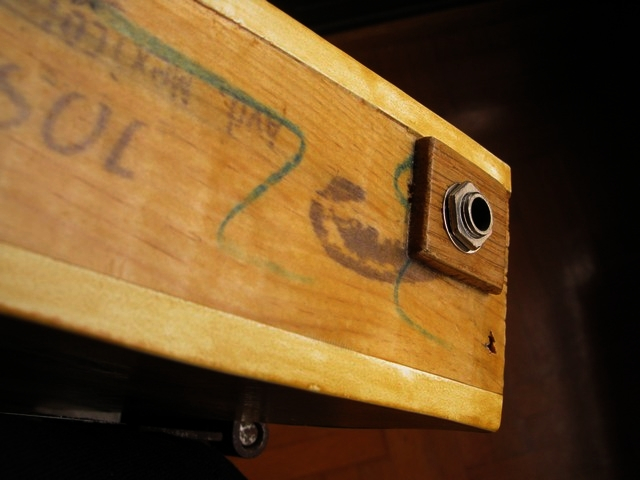

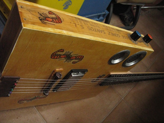

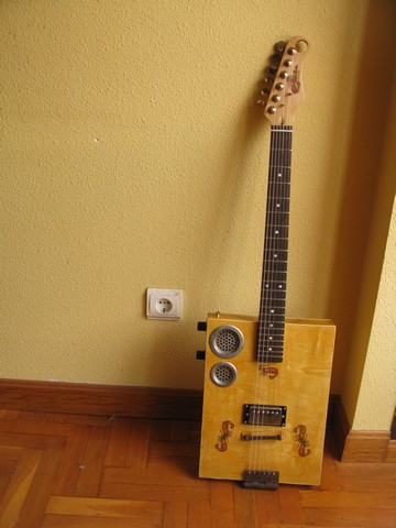

Yo también he acabao el prototipo (eso es) de gambabox, y ya lo he puesto en la villa garlopa, pero os pongo las fotinguis aquí también. Perdonad la cantidad :ups: pero es que uno se emociona y...
Ya está acabada, montada y funcionando. Hice así:
- Varias manos de nitro teñida en miel
- Calcas
- Nitro transparente varias más.
Lijando antre medio y tal. Como no tengo mucha práctica y el disolvente es de evaporación media, no he podido extender y peinar como hubiera querido, así que el resultado es irregular, pero en la gambabox queda bien :disimulo: Hay que practicar con la brocha :hedicho:

Cagoenlaleche qué pedazo de caja de gambas se ha montado Sor Fumetas ¡y acabada en nitro!
Enhorabuena Iose. ¿No tiene celos la culona?

#1202 Muy original la Gamba box esa Iose , eso es una guitarra en toda regla . Me gusta esa bisagra ferrugenta.

#1203 Estoy tratando de aprender a dar nitro con brocha, y este es el primer intento serio...
Me gusta lo finito que ha quedado el laqueado, la poca laca que he gastado y lo poco tóxico que es el proceso si lo comparas con el espray.
#1204 Es una guitarra, de medio pelo, pero guitarra. Sorprende que suene tan decente. Los objetos cotidianos sacados de contexto es lo que les da el atractivo a estas guitarras, y todas esas ideas las he sacado de este hilo maravilloso :corazon:
Hermana, si eso es una guitarra de medio pelo ¿será de medio pelo de gamba tal vez? :perdon: Y me pregunto yo ¿cómo será una de pelo entero?
Pasmao quedo ... :sorprendido:
Cosa más bonita, oiga. :enamorado:
