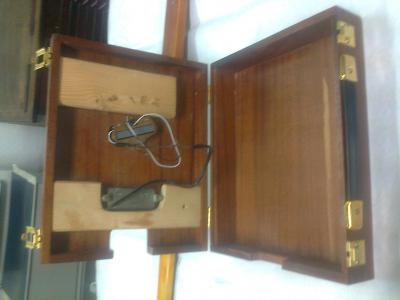

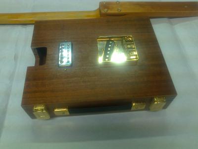

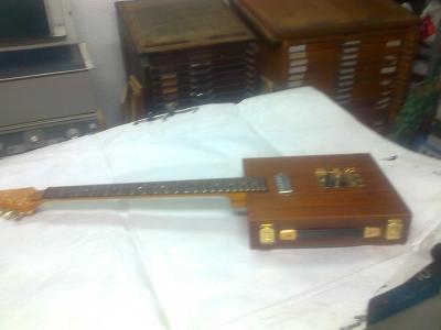

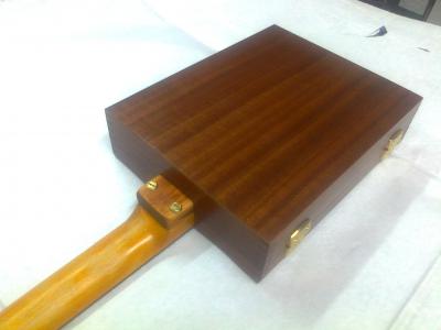

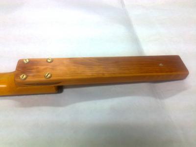

MI OCTAVO CIGAR BOX
Pues yo también sigo avanzando con "The Suitcase II". Un luthier de Guadalajara ha adquirido tres de mis construcciones tras lo cual me ha regalado por sorpresa una pastilla antigua Harmony, seguramente de alguna guitarra Vox o algo así. La pastilla tiene una pinta estupenda y tras probarla "sobrepuesta" en otra guitarra (conectada a un ampli pero suelta simplemente acercándola a las cuerdas de una guitarra por el lado donde se toca) me ha dado una buena impresión, por lo que he decidido usarla para la posición del mástil. En el puente lleva una Wilkinson.
Las fotos son de movil, a ver si me la traigo del taller a casa para terminarla y mejoro las fotos, aunque este fin de semana no podrá ser.
Luisito Baneado
por el 13/09/2013
Tras este proyecto ya tengo el siguiente en mente: THE WINE BOX II, como habreis visto el mio anda por los foros de compraventa :cry:
pero no importa, el reto es mejorar el primero al igual que estoy intentando hacer con THE SUITCASE II, algo que nunca se sabe hasta que no se ponen las cuerdas y se enchufa a un amplificador, aunque prácticamente está acabado y por los materiales usados yo creo que lo voy a conseguir. :amigos:
