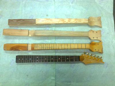

La idea de Sor de calzar con madera a medida es buena,
Yo estoy haciendo acopio para las vacaciones, no voy a pasar por el taller en un més, asi que me llevo mástiles a casa para terminal de montar CBG durante Agosto en casa.
Producción en serie de mástiles:

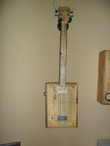

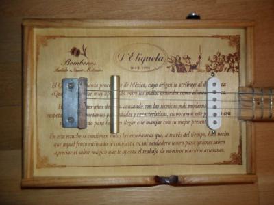

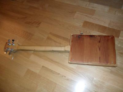

Pues unas fotillos, no soy muy bueno en esto fran de las fotos, espero valgan. :amigos:
fran
por el 21/07/2013
Hay esta.buen curro re tienes k haber pegao en los trastes,ke finitos.
Luisito Baneado
por el 21/07/2013
Pues buen curro los trastes y sobre todo buen curro lijando anteriormente el diapasón, que es la bas7e 7de que el diapsón al final no trastee.
He grabado un video con un Backing Track de internet. Como curiosidad, a pesar de llevar la misma pastilla que La Troncocaster, sacada de la misma guitarra e idénticas, La Chocolatera no suena igual, se ha perdido ese sonido a lo banjo de La Troncocaster que tanto me gustaba, pero ha aparecido un sonido acústico muy country ideal para ese tipo de música asi como para la música Hawayana, vamos, que esto es una lotería, hasta que no lo enchufas por primera vez no sabes ni como sonará.
