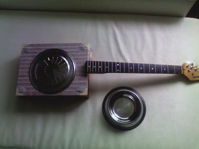

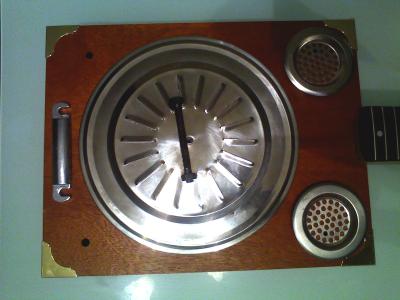

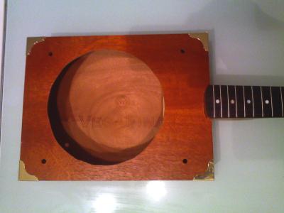

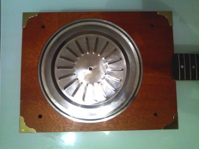

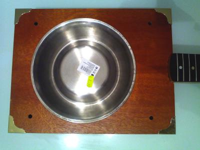

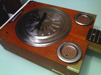

Saludos compañeros, despues de ver el hilo que descubrio sor tabaco ( https://www.guitarristas.info/foros/guitarrauna-guitarra-viaje-viaje/219675#post1634209)
quede profundamente gaseado, asi que ahi va mi 5º proyecto, un cigar box resonator, bueno esa es la idea, ya se vera el resultado.
De momento he hecho acopio en el bazar oriental, comedero de perro, tapa de sarten , filtros de desague y en una tienda de segunda mano una guitarra academy tipo strato. En principio la quiero probar con un piezoacustico, si suena bien se quedara asi,
Estoy vastante perdido en cuanto al calibre y afinacion, posiblemente empieze probando cuerdas 09-42 y afinar normal.
Estos son los avances:

La madre que te... Joer tio, a este paso no te voy a coger nunca, Siempre un paso por delante, dices que los avances y a mi parece que esta medio acabado, has conseguido tener el proyecto, que para mi es lo mas dificil, tan solo te falta ensamblarlo, estoy deseando ver el resultado. :amigos:

Muy guapa la chocolatera luisito, esa caja es preciosa, ademas le has puesto trastes por fin a uno de tus engendros, felicidades.

#940 Tumbalobos... Flipante tío. Imagino la cara del chino si ve lo que has montado con sus cosas.
Flipa seguro, cuando me ve con el metro midiendo las cosas antes de comprarlas pensara que estoy tarado ja ja ja ja...

tumba: el resonador es flipante, y la chocolatera solo lo parece... Primooo luisitooo, ponte unas fotos güenas, no?
