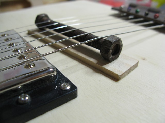

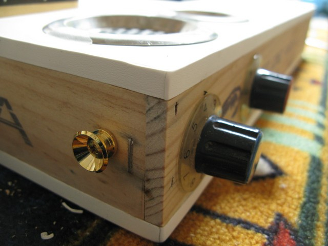

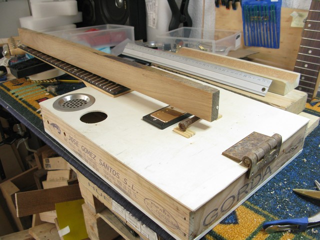

Hola chavales, le he dao un buen empentón a la Gambabox. :palmas2:

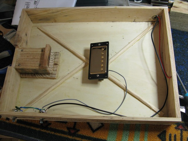

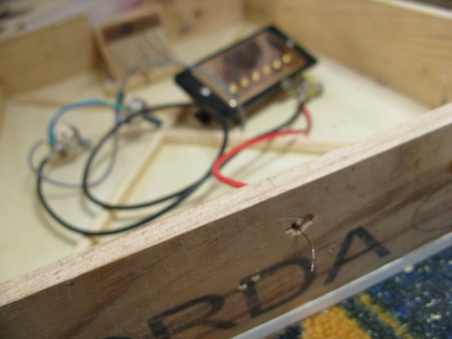

He montao la eléctrónica. La pastilla es del kit de la culona.
La masa, al culo para que toque el cordal

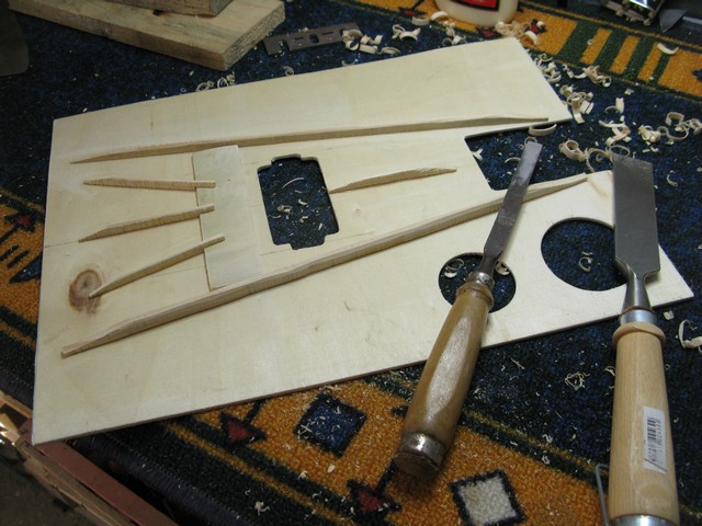

El varetaje de la tapa pegao y perfilado. Al final, la zona del puente se hundía al apretar, y he puesto esos tres refuerzos.
Comprobando que las alturas son razonables

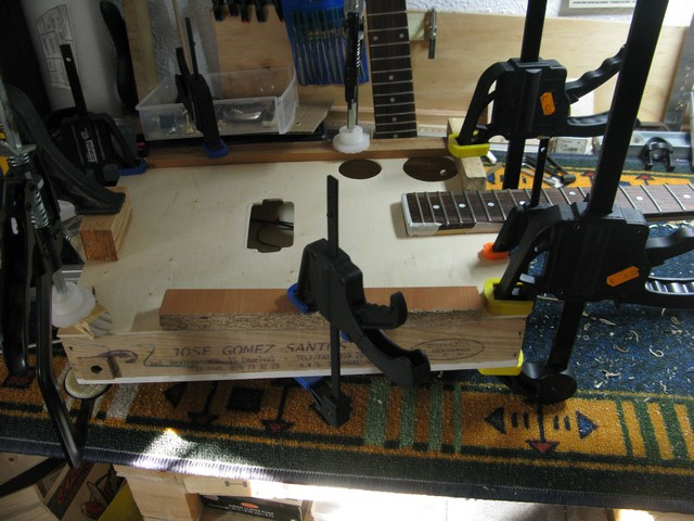

Y a pegar

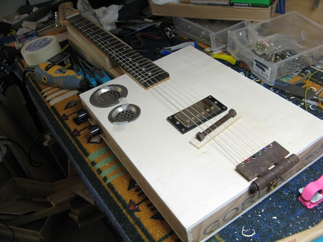

Pongo el binding superior, y después la monto antes de hacer el acabado, a ver si todo va bien. En este caso, he rebajado la cejuela y la base del puente. Aquí está, primos

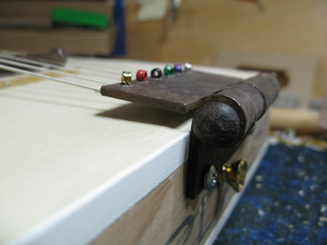

La chapilla del puente la he pegado con cola, pero el tornillo está suelto, y quinta bastante bien. A la 4ª, 5ª y 6ª les he ampiado el canalillo con una limita triangular. El resto entra bien en los canales de la rosca...
