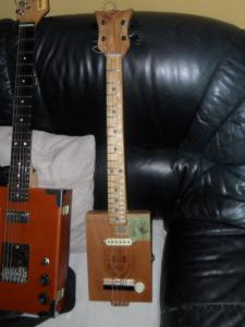

Pues como estoy de vacaciones, ya está acabada La isabela a falta de las esquinillas metálicas y algún detalle más, suena muy similar a "La Troncocaster", es curioso que cada bicha tiene su propio sonido y personalidad, pero claro, están hechos a mano, no en una cadena de montaje. A ver si grabo algo con ella.

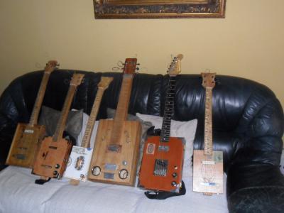

Pongo una fotillo de la familia al completo

la pegatina de la caja se queda, como debe ser
Luisito Baneado
por el 06/08/2013
Si, es cierto, yo solo quito las de "Fumar mata" que me parecen desagradables, los sellos y polizas de Cuba me gustan :amigos:
