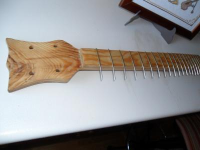

Estoy pensando en hacer un CBG con 5 cuerdas, aunque no se si necesitara alma en el mastil, de todos modos seria añadir la 1º cuerda, lo jodido seria ponerle la 6º,
En ese caso hazlo en dos piezas separadas, diapasón y mastil, es mas resistente que todo en uno.

si, otra es encolarlo todo hacer las ranuras de los trastes y cuando los metas todos el mastil tendera a tirar hacia atras.
claro que eso solo funciona si la madera del diapason es muy dura y las ranuras de los trastes algo justas

Tengo maderas para hacerlo de los 2 modos, pero te hare caso, en el CBG que hice use mastil de pino y diapason de sapelly, que dio buen sesultado, no sea que de una pieza con el tiempo se empiece a curvar en exceso.

El sapelly tiene pinta de ser duro, y para hacer las ranuras de los trastes prepare una hoja de sierra de hierro, le pase la rotaflex por ambos lados del corte y hace un corte que solo entra el traste golpeandolo, dejandolo vastante firme, aunque despues los pego con loctite por precaucion.

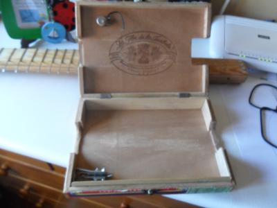

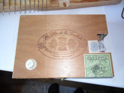

Las primeras fotos de La Isabela, que ya está en el proceso de trasteado del mástil, en realidad es el tercero de la serie de mástiles trillizos de última creación que tan buenos resultados está dando. Las otra son La Esplendida, ya acabada, y La Tabaquera, a falta de un clavijero.
Tras esta serie abandono provisionalmente este tipo de CBG de 4 cuerdas para concentrarme en una parejilla de CBG con mástiles de 6 cuerdas procedentes de despieces de guitarra electrica, muy similares a uno de los primeros que fabrique: "The Suitcase", tan solo me falta encontrar dos cajas con las medidas adecuadas, antes de tener que recurrir de nuevo al maletín de oleos, aunque por otra parte tampoco es algo que me preocupe demasiado porque ese maletín resulto ser ideal para ese tipo de CBG. Este tipo de construcción requiere una caja gordita pues el mástil va atornillado a una tabla y no se puede hacer en una cajilla típica de puros estrechita. Yo lo llamo construcción en dos pisos.
