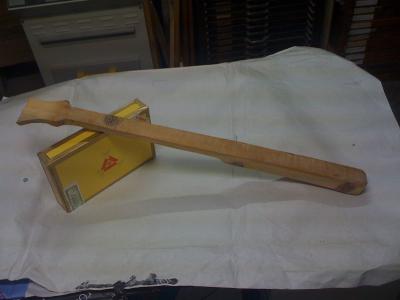

Pues a por el noveno proyecto, con este inicio una nueva serie de CBG Montecristo (mi mujer ya pregunta ya de donde he sacado tanta caja de puros y sospecha), mas que nada para aprovechar las cajas que me ha regalado la estanquera.
Basicamente se trata de hacer unos cuantos más típicos CBG a la americana de 4 cuerdas mientras busco piezas para mi nuevo Wine Box. Seria el 6º de los que he fabricado hasta ahora de este tipo, asi que mucho trabajo pero pocas dificultades en un tipo de construcción que tengo muy trillado :amigos:

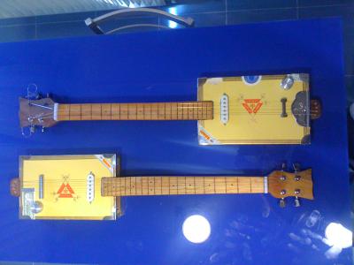

En LCA Guitars están a punto de nacer dos gemelas, una blanca y otra negra, una de facciones perfectas y otra un poco fea, pero de buenas cualidades:
Aquí la primera eco grafía antes de nacer de LA RUBIA Y LA NEGRA:

Bueno, es que he pillado una viga centenaria que da para dos mástiles, "La negra" y un Lap Steel que anda por los planos. Y luego tenía el mástil normal.(La rubia), tengo unas plantillas, así que hago los mástiles como churros, con una Dremel que me he comprado hago los cortes finos que da gusto en las cajas de puros, y hasta Frasco me ha dicho que he profesionalizao el arte de construir CBG, y entonces se me ocurrió, "Y si hago algo menos profesionalizado, mas vasto, con peor aspecto o de mal fabricado, y que sin embargo luego se toque y suene igual de bien que los otros".
Los que me compran los cacharros, la mayoría los quiere para impresionar a su público, están hartos de tocar guitarras de 3000 euros y les llama la atención un cacharro que parece medio de juguete de paleto americano y que sin embargo suene bien.
Digo yo que mientras mas chungo visualmente sea y mejor suene mas impacto ¿no?. Pues esa es la negra. :amigos:

Tras visita al médico, y posteriores ecografías por delante y por detrás, que se adjuntan,hay una, rubia de facciones perfectas, idénticas cajas y pastillas, pero es que la otra no solo tiene la cara torcida y un ojo de cada color,¡¡¡ ES QUE ES NEGRA COÑO!!!! :transformacion:
Y si la madre es blanca y el padre también y son gemelas :rolleyes:
Luisito Baneado
por el 06/10/2013
Bueno, pues La Rubia y La Morena acabadas.
Curiosas las pruebas de sonido, aún mas desenchufadas.
La Rubia suena muy similar a los últimos CBG de 4 cuerdas que he construido, pero en La Morena he reconocido un timbre a banjo que solo ha tenido hasta ahora La Troncocaster, sobretodo desenchufada. Enchufada tambien da ese tono, pero se asemeja más a La Rubia. Muy curioso, y cada vez estoy más convencido de la importancia de las maderas y de lo poco que importan las pastillas.
