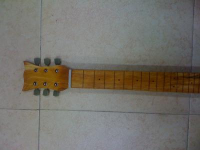

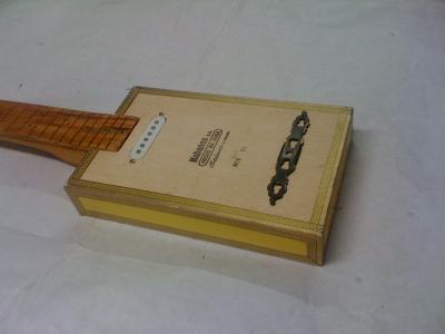

Pues el Cigar Lap Steel avanza, y está prácticamente acabado.
Tiene varias mejoras en comparación con The Wine Box:
1. Es mucho más ligero y manejable
2. Como el mástil está tallado como un CBG normal se puede usar tanto con un Tonebar (para tocar en el regazo como un Lap Steel) o para tocar como una guitarra normal a la que le hubiéramos arrancado los trastes y subido la acción (se hace frencuentemente, aunque yo nunca lo hice).
3. He aprovechado para corregir el defecto de la pala, y es que en el Wine Box la 1ª y l 6ª cuerdas tenían un angulo muy acusado y que a punto estuvo de obligarme a poner una guía para las cuerdas. Desde entonces hago las palas con inclinación, lo que facilite que el angulo de aterrizaje en las clavijas sea el correcto. Se aprecia en estas dos fotos:
Luisito Baneado
por el 15/10/2013
Igualmente he puesto mi actual diseño de pala mucho mas elaborado y estético que el del Wine Box, la primera construcción de este hilo y el motivo de su apertura.

Por último me gustaba el sonido del Wine Box y no quería perder eso, pero también se como obtener un buen sonido de una caja de puros, y una de 6 cuerdas no tiene por que sonar diferente de una de 4 cuerdas si el tipo de construcción es el mismo, el problema del cordal lo he resuelto con un cerrojo que he modificado y el problema del puente con el típico tornillo, que después de mucho probar viene siendo junto con los tubos de cobre, lo mejor suena admás de ser facilmente quintable la escala, aunque eso lo comprobaré cuando le ponga las cuerdas y lo enchufe, prometo grabar "Felin Bad Blues" en cuanto lo termine y ajuste.
