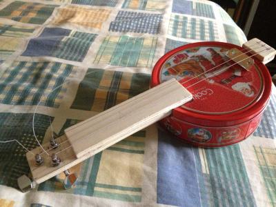

Ya le he puesto las cuerdas para ver a qué altura quedan e ir probando distintos tipos de puente (estoy entre ese y un tubo) y cejuelas (en la foto no tenia puesta ninguna). La verdad es que me ha sorprendido el sonido al aire, muy brillante, a mitad de camino entre guitarra acústica y mandolina. Al pulsar los trastes es ligeramente banjiano.
Al pulsar el diapasón es donde viene la decepción, un sonido muy caca, apagado y 0 sustain. Supongo que es por la falta de trastes. He pensado en dejar las cuerdas altas para usarlo con slide y evitarme el trabajo con los trastes, que no me atrevo, pero no se, ya veré...también tengo que probar con otro calibre porque no consigo afinarla en abierto, ahí lleva 5 (C), 4(D) 3(A)
Ahora viene la mayor parte del trabajo tanto estético como funcional pero como estoy razonablemente contento con lo que llevo hecho subo la foto.
Y ya que la subo voy a apuntar algunos fallos que he encontrado, por si le sirve a alguien a no cometer esos errores.
-Lo primero que se ve: las maderas están mal cortadas! xd Es mas ancho en la pala que en la cola.
-Probablemente no es la mejor madera que se podia usar. Es una contrachapado ligero y resistente. Para un prototipo me vale y es lo que tenía por ahí
-Las proporciones también son un poco ridículas, el tablón no daba mas de largo y lo corté demasiado ancho. En principio queria ponerle 4 cuerdas pero al dejar poco espacio para la pala lo he dejao en 3.
-Acoplaré el mástil/cuerpo a la tapa pero parece que aún así ha sido mala idea usar una caja de lata y además de ese tamaño. Es difícil de manejar y se dobla con facilidad, haciendo complicado cerrarla. Lo que me parece un acierto es el dibujo que trae! :santa2:
Seguro que había mas pero se me han olvidado. Perdón por mancillar este gran hilo con mi cacharro :mrgreen: , creo que lo llamaré Uglyashell :diablo:
Cuando lo tenga mas avanzado y presentable subiré las fotos, a ver si así restauro el honor perdido con esta :hola:
Luisito Baneado
por el 28/08/2013
Pues para ser el primero no está nada mal, como dices es inevitable meter la pata en algunas cosillas, eso del mastil y el diapasón un truco que hago yo es lijarlos una vez pegadas ambas piezas por los lados y darles la forma trapezoidal (mas estrecho en el cuello que en el zoque), de esa forma la unión queda perfecta. :amigos:

Pues eso voy a hacer, de todas formas tengo trabajo de lima y lija por hacer, para que no quede tan cuadrado y dejar las superficies bien lisas.
