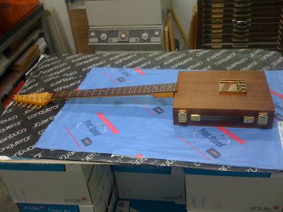

MI NUEVO PROYECTO "THE SUITCASE II"
Pues me gustaba mi viejo Suitcase, le usaba en los ensayos, lo hice a mi gusto, pero como dicen en la película "El Padrino" me hicieron una oferta que no pude rechazar, así que la idea es fabricar uno con las mismas características aunque intentaré mejorar algunas cosillas más estéticas que de sonido y funcionalidad, pues The Suitcase de eso iba perfecto. :amigos:

Pinta bien con esa combinacion de herrajes en dorado, sin duda quedara preciosa, y como bien dices ya esperas el sonidazo que le vas a sacar.
Ya estoy deseando verla terminada y escucharla. :amigos: :brindis:

Por fortuna ha venido trabajo a mi empresa, y como lo de serrar y lijar lo hago allí en los ratos libres por lo del polvillo de serrín, quizás se retrase algo, pero intentare serrar los palos internos a la medida y lijarlos bien y continuar en casa con lo demás, los cortes en la caja no manchan apenas. :amigos:

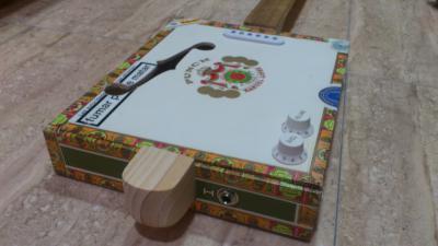

Os paso fotos de mi nueva bicha

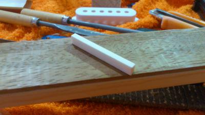

fran
por el 11/09/2013
El diapason no se que madera es pero es mas dura que bud spencer,le pondre hueso de cejilla y el puente tambien le pondre hueso,veremos como keda

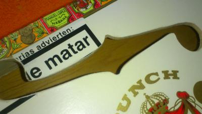

fran
por el 11/09/2013
Lo de las etiquetas....no se a mi me molan lo de fumar es muy malo y to eso le da un toke chungo jaja,lo jodio que a quedao la palabra matar.alaa le llamare la matadora jajajaajja
maserantes
por el 11/09/2013
#1072 Ese mastil lo he visto yo ¿verdad?
¿Vas a ponerle una pastilla de strato o de teleca?
