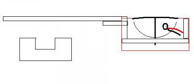

El coco no me para, subo un dibujo del esqueleto interior, a ver que os parece.
Eso es lo bueno, te mantiene tan ocupado el cerebro resolviendo los entuertos que te van saliendo durante una construcción de un proyecto que se te olvidan todos los problemas, por eso me gusta esto de construir CBG.
A mi me parece todo un reto esto del resonador, ya digo que yo también tengo en mente hacerme uno. Ese plano tiene buena pinta, y el piezo supongo que habrá colocarlo en la tapa de la sarten en lugar del comedero del perro, ¿no?, pero tampoco lo aseguro 100%, que yo en esto de los piezos ando perdido :amigos:
Ese es otro tema sobre la marcha, pero si que tiene mas posiblidades de ir en la tapa de la sarten, supongo que habra mas vibracion. :brindis: :amigos:

Ke razon tienes luisito,mejor tener la mente ocupa que no pensar en ...etc...lo malo que esto obsesiona y te vuelve loco jeje.
Desde luego que este hilo se supera cada dia mas.
El tema del resonador creo que es mejor que el puente apoye en el mismo cono,la vibracion tiene que ir direta a el.
tumbalobos fijate en el biscuit que llevan las resonadoras,vamos un disco de madera que apoya en el cono,yo tengo una resonador pero es d araña,y apoya igualmente en el cono,a darle caña que quiero ver el resonator y la chocolatera animo y a currar.jijiji
Si, es cierto el cordal se deberia apoyar en la tapa metalica, de momento probare el cordal tipo gibson, ya que no tengo mucho espacio y esteticamente no la quiero recargar demasiado, todavia me falta instalar una pastilla simple, lo que me obligara a poner 4 potenciometros, ya que tienen distintos valores los del piezo y pastilla.

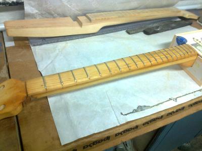

He estado haciendo tres mástiles simultáneamente, uno lo he trasteado con un juego de trastes Fender.
Mis impresiones:
Estos trastes tienen una ligera curvatura, lo cual hace esmerarse más con la lijadora en el diapasón, hasta lograr la misma curvatura exacta del traste.
El problema que les veo es que tienen la aleta que se empotra en la madera muy pequeña, por lo que al final hay que acabar pegándolos con Loctite.
El resultado después de lijarlos ha sido bueno, no se mueven y quedan aceptables, teniendo en cuenta que van a ser para un CBG con la acción alta que se va a poder tocar tanto con slide como con los dedos.

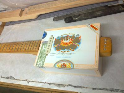

Voy a subir unas fotos de "La Tabaquera", aún no está terminada "La Chocolatera" por falta de clavijero, y ya he terminado otra prácticamente.
Cuando me lleguen los clavijeros las terminaré a la vez, mientras tanto iré haciendo las cejuelas de ambas.
Este diapasón es mi segundo trasteado con trastes reales, en esta ocasión un juego Fender, como ya he explicado en el post anterior.

Muy guapas artista,ke le pondras de puente,?una llave antigua y super oxidada le kedaria cojonuda.
Lo había pensado, pero tendré que comprobar que la altura sea la adecuada. :amigos:
iose
por el 19/07/2013
Quizás lo mejor sea que pilles una que te mole pero más bien fina, que te falte altura. La sujetas a una maderita, que te sobre altura, y esa maderita la rebajas a la altura idónea. Así pienso hacer en el gambabox
